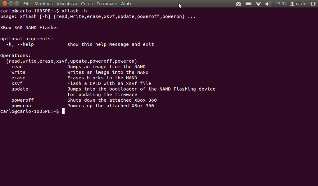

Comandi di XFlash:
Al contrario di nandpro con xflash non è necessario specificare la dimensione della nand
-h o --help - Lista dei comandi
read - Dump della NAND
write - Write della NAND
erase - Erase della nand
xsvf - Flash del CPLD con un xsvf
update - Passa alla modalità bootloader per aggiornare il firmware del nandflasher
poweroff - Spegne l'xbox360
poweron - Accende l'xbox360
Allegato 3433
