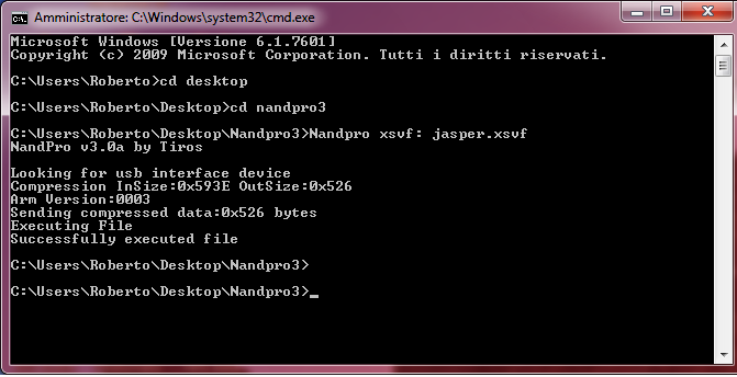

Allora, ho collegato tutto come da schemi ma ho un problema. Una volta collegato tutto ho collegato i 6 fili del nand-x (compreso la 3,3 e la massa) e ho collegato la 1,8 dall'attacco del transistor. (il transistor non c'è, ma col tester la misura, alimentando la console, sul contatto era 1,8V). Ho caricato il file xsvf con nandpro e mi dice che l'operazione è stata effettuata correttamente. Procedo allo scollegamento del nand-x dissaldando i 7 contatti ( 6 del nand-x e la 1,8V di seguito. Procedo poi alla lettura della nand più volte, genero il file ecc e lo inietto. Accendo dal carrello per avviare xell, ma non succede niente. Non si accende neanche il led a bordo scheda. Ho controllato col tester e ai contatti la 3,3 e la 1,8 arriva, ma devo lasciare in tensione anche i contatti dove precedentemente avevo collegato il nand-x?

Penso che il problema sia la programmazione del CPLD. La prima volta l'ho eseguita senza collegare la console all'alimentazione, e questo è il log dell'esecuzione
Allegato 3550
Mi sono accorto e l'ho rifatto collegando l'alimentazione console. Il log si presentava uguale.
La cosa curiosa è stata che scollegando il cavo tra nand-x e scheda ha ripresentato lo stesso log, come se l'avesse trovata.

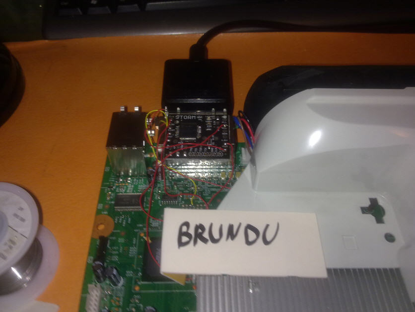

Montato lo storm su una zephyr..... Va come una falcon :) ho dovuto chiudere solo il 47pf
