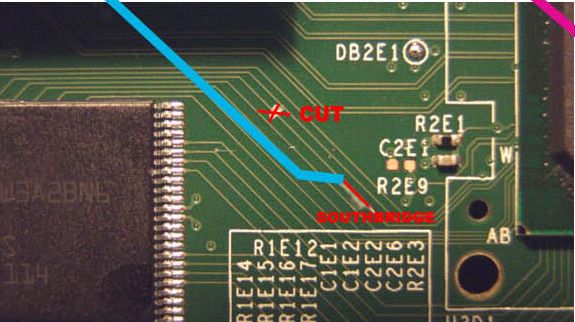

Posso dire che con Grandissima sorpresa sono stato contattato da Hardstore il quale mi ha proposto il test in ANTEPRIMA del nuovo file Trinity da inserire su Squirt per evitare il taglio della Pista relativa al Punto CE presente sulla Scheda Madre dell' Xbox360 SLIM:
Grazie a questa piccola modifica l' operazione di installazione della Dual Nand riportata sul nostro tutorial appena pubblicato () si fa ancora più semplice.

E' stato rilasciato lo schema per il collegamento della Dual NAND senza il taglio pista sulla Mother Board: [URL="http://www.360squirt.com/diagrams/diagrams-dualnand.zip"]CLICCA[/URL]
Con lo schema hanno rilasciato pure il BitStream Per aggiornare il Chip: [URL="http://www.360squirt.com/downloads/SQUIRT-BITSTREAM-DUALNAND-230212.rar"]CLICCA[/URL]
Il tutorial è già in aggiornamento
