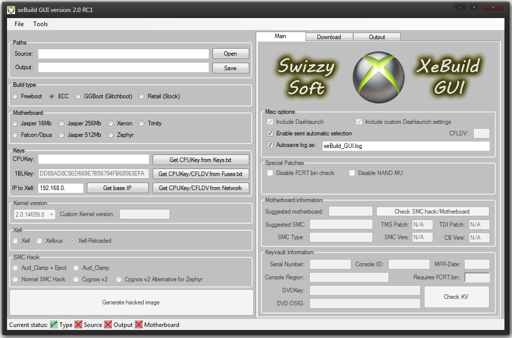

    RGH SU XBOX SLIM 14717 AGGIORNATE e' ora possibile
    Si,si,ragazzi.....avete letto bene,RGH su SLIM aggiornate a 14717(di cui possediamo dump e cpukey)
    La patch e' stata inclusa nella nuova versione di XeBuild Gui v2
    Battuto sul tempo il Team TX e il suo tool
    ..:: Download ::..
    http://www.consoleopen.com/forum/sez...html#post34108
    [CHANGELOG]
    Ringraziamo Swizzy
    ma ringraziamo soprattutto il primo che ha creato la patch,il mitico OLDSKOOL

    allora la GUI di xebuild ha un bug ovvero per chi come me che ama tenere le ventole al 65% la funzione "fanspeen" nelle impo avanzate non funziona. Qualcuno di voi ha qualche idea per risolvere?

    Cmq ho risolto il bug dell'applicazione di swizzy ed gli ho mandato già lo script corretto quanto prima di sicuro sfornerà una nuova versione, per chi volesse invece moddare le ventole ci sarebbe una soluzione un po macchinosa ma sempre efficace basta semplicemente editare col valore desiderato delle ventole il file options_info.ini presente nella root del programma le voci cpufan e gpufan poi rinominare il file in options.ini e spostarlo in files/data/ e voila il bug si risolve nell'attesa che venga corretto nell'applicazione
