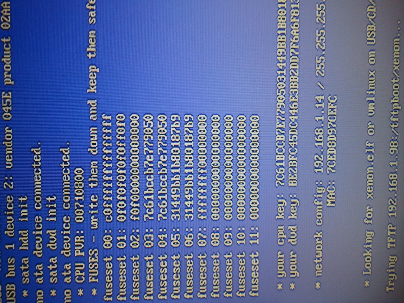

    Avvia xell e guarda cosa dice il fuseset 07
    101
    Il fuse 07 mi dà 8 f quindi LDV deve essere 8. Mi succede però una cosa strana, per 2 volte si è avviata con xell senza problema, adesso invece non ne vuole più sapere! Non credo sia normale!!! Ho riguardato tutte le saldature, in realtà le ho anche rifatte per sicurezza, però è lo stesso, a volte si a volte no! Da che dipende?

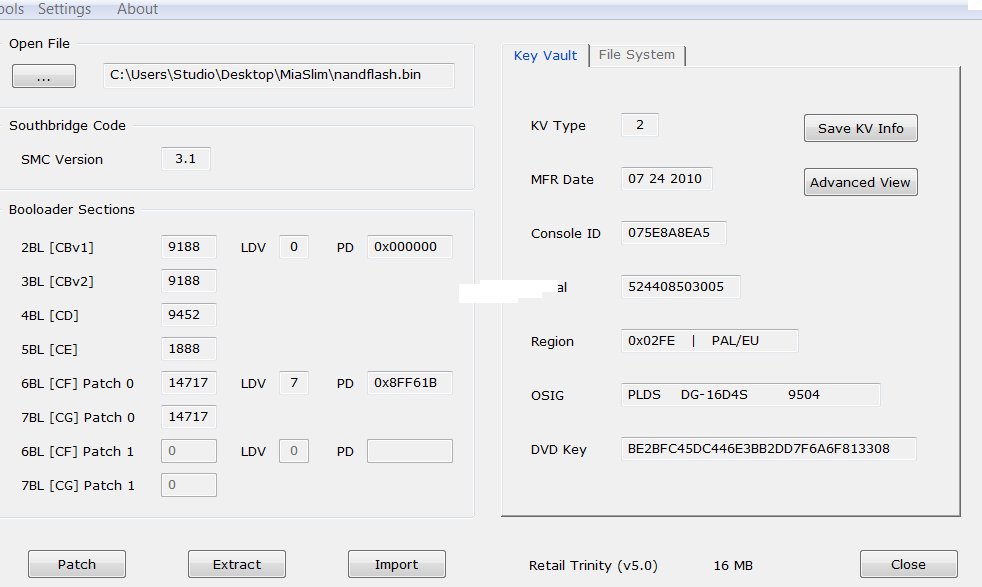

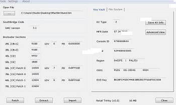

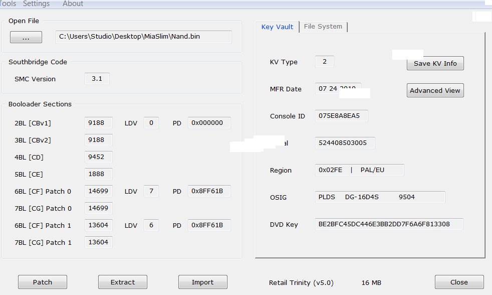

    Scusa, ma io il dump originale 14717 non ce l'ho xchè l'ho perso! Io ho solo il dump originale 14699 e relativa cpu key!!! Se metto quello la consolle non si avvia e non si avvia neanche se faccio l'rgh infatti aspettavo che uscisse qualcosa per risolvere il mio problema! Posso allegare la mia nand o la foto in modo che qualcuno si renda conto di come stanno le cose?
    101
    Rgh su slim 14717 aggiornate-dump-originale.jpgRgh su slim 14717 aggiornate-xbuild.jpg
    Questa è la mia situazione, non capisco solo perchè anche se ho messo CFLDV 8 quando apro la nand generata da xebuild LDV è sempre 7.

    101
    Allora ragazzi, dopo svariati tentativi sono riuscito a fare partire xell, purtroppo non parte sempre e non capisco perchè!!! Ho fatto una foto, ditemi se qualcuno lo sa, perchè non riesco ad avviare sta consolle perchè tra un pò la butto :-) vi posto la foto!Rgh su slim 14717 aggiornate-xell.jpg
