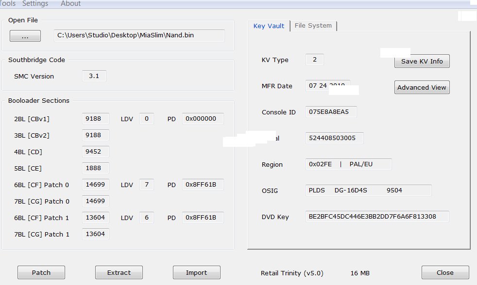

La nand originale 14717 non ce l'ho più pxchè l'ho persa! Cmq ho fatto come mi hai detto, la consolle però avvia solo xell, di andare in dash niente invece!!! Sbaglio ancora qualcosa? Io devo creare ggbuilt per 14717 giusto? Come da guida! I miei passaggi sono questi:
Ho aperto 360 flash tool e ho caricato il vecchi dump con la 14699 e ho letto LDV che è a 7. Poi ho apeto xebuild 2.0 ho caricato sempre il dump e ho inserito la cpu key, ho seguito come da guida e il CFLDV ho però messo 8. Ho creato il tutto e ho fleshato con nand-x. La consolle parte con xell ma non va in dash!
questo succede xche hai fatto da uan dash nn 14717 anche a me ha dato lo stesso problema...se con nand-x leggi la nand e poi da li crei il fb fai prima....questi sono staiti io miei passaggi

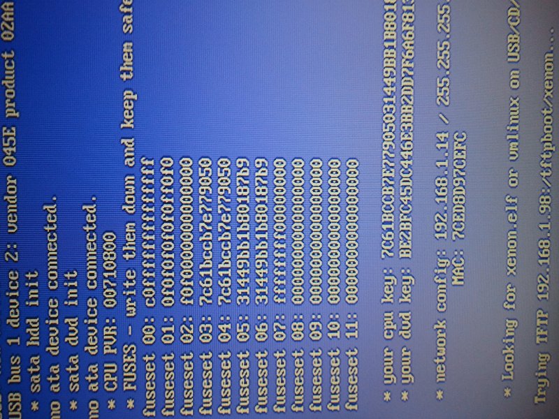

Avvia xell e guarda cosa dice il fuseset 07
MARCHISIO80
Il fuse 07 mi dà 8 f quindi LDV deve essere 8. Mi succede però una cosa strana, per 2 volte si è avviata con xell senza problema, adesso invece non ne vuole più sapere! Non credo sia normale!!! Ho riguardato tutte le saldature, in realtà le ho anche rifatte per sicurezza, però è lo stesso, a volte si a volte no! Da che dipende?

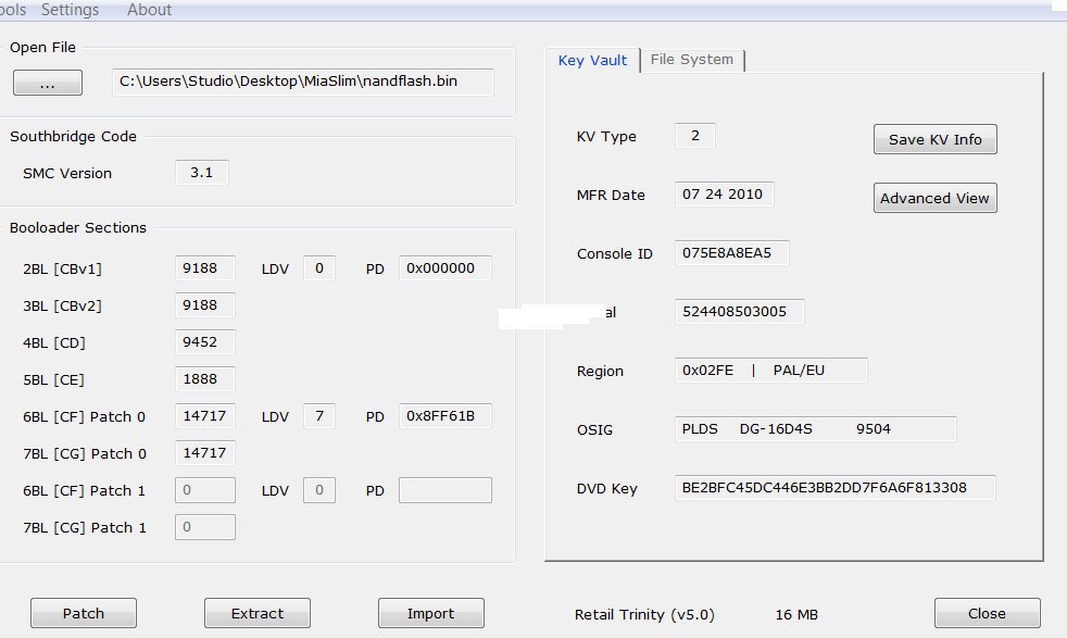

Scusa, ma io il dump originale 14717 non ce l'ho xchè l'ho perso! Io ho solo il dump originale 14699 e relativa cpu key!!! Se metto quello la consolle non si avvia e non si avvia neanche se faccio l'rgh infatti aspettavo che uscisse qualcosa per risolvere il mio problema! Posso allegare la mia nand o la foto in modo che qualcuno si renda conto di come stanno le cose?
Allegati: 2
Allegato 2720Allegato 2721
Questa è la mia situazione, non capisco solo perchè anche se ho messo CFLDV 8 quando apro la nand generata da xebuild LDV è sempre 7.

Ho controllato,al momento non funziona il settaggio del CFLDV in Xebuild GUI
Si puo' sempre utilizzare 360 flash tool

L'LDV lo posso alzare con 360 flash tool facendo un patch! Questo lo so, io volevo sapere come mai non parte lo stesso la dash mentre xell si!
Perche' xell se ne frega dell'LDV del 6BL
Invece freeboot,essendo una dash completa verifica LDV come farebbe la dash Microsoft :)
Allora ragazzi, dopo svariati tentativi sono riuscito a fare partire xell, purtroppo non parte sempre e non capisco perchè!!! Ho fatto una foto, ditemi se qualcuno lo sa, perchè non riesco ad avviare sta consolle perchè tra un pò la butto :-) vi posto la foto!Allegato 2746
perche' devi creare freeboot con LDV 8 altrimenti non ti parte
Ok raga, ci sono riuscito anche se non so come ho fatto!!! :-) almeno adesso parte in RGH, peccato solo che ormai in originale non posso più farla partire però almeno non ho buttato una consolle! Giusto per chiedere, ma sapete se incrementeranno mai un modo per creare dumb per fsrle partire in originale??? In ogni caso grazie a tutti, siete stati molto utili, pazienti e gentili! :-)
