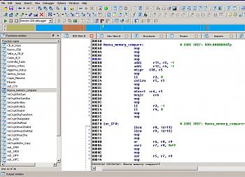

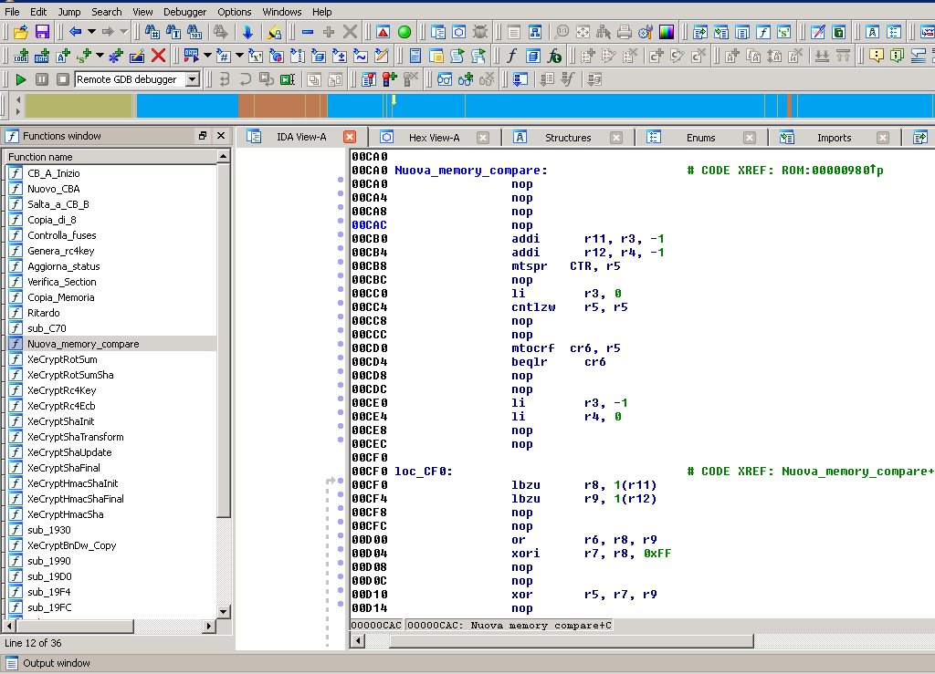

    Per quello che ho visto disassemblando con IDA, e per le considerazioni fatte con altri membri dell'RGLOADER a casaccio non è il termine giusto.... hanno fatto di tutto e di più, stile "dove cojo cojo"... in sostanza hanno visto le vulnerabilità e le hanno in qualche modo rimosse... offuscati i POST, implementato Fusecheck, inserito delay e nops a più non posso nella memcompare, cambiato il check del ritorno da una comparazione a 0 a una a -1 (già questo da solo sarebbe bastato)...
    Allego immagine di IDA..
    Mi sbilancio? Sì.. secondo me non serve a molto, ci sono ancora diverse porte aperte..

    Mi spiace smentirti, non è l'unica porta aperta. Credimi. Per lo studio della macchina mi pare di aver già dimostrato che non lo si è reso assolutamente difficile.. più chiaro di così..
