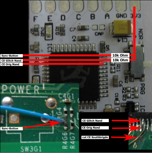

    In sostanza il chip gestisce automaticamente quale nand selezionare grazie ai file ottimizzati da scrivere sul glitch chip?

    Citazione Originariamente Scritto da Neo360 Visualizza Messaggio
    Sì, si switcha la nand premendo il tasto Synch (credo)

    I file rilasciati dal team squirt sono compattibili con gli altri glitch chip tipo Matrix, Coolruner ecc ecc?

    1,520
    Teoricamente sì, bisogna però trovare quali pin sono usati per l'espansion port...

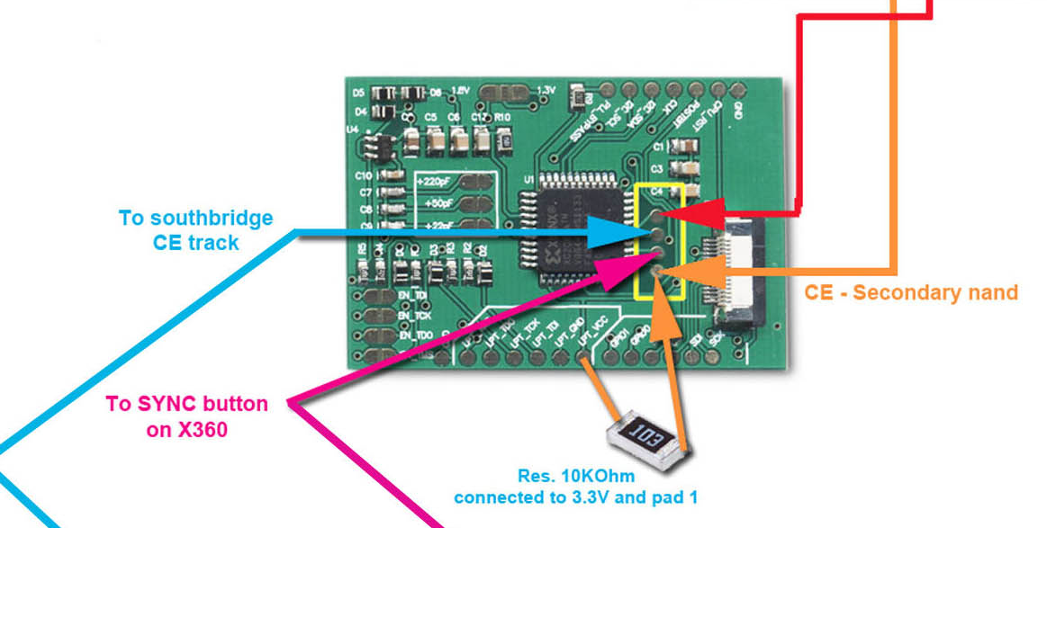

    323
    Sono questi. Il rosso è il CE1!!

    Membro L'avatar di D@rio
    Trento
    612
    i files compilati per la versione CP56 (quella BGA) del CPLD non vanno bene per la versione VQ44 (quella classica utilizzata finora), e viceversa
    Vicino a Torino
    1,520
    Quindi è solo un problema di compilazione, mi sa che dovremo aspettare loro allora, non ci sono i sorgenti ^^
