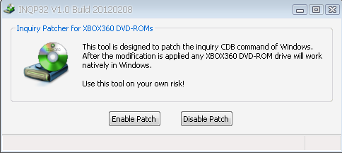

INQUIRY PATCHER V1 rilasciato,addio problema dei lettori xbox non riconosciuti dal pc
Rilasciato da parte del noto coder Kai Schtrom,il programma e' una patch ai "Inquiry command di Windows",piu' volgarmente definiti Driver nel suo insieme
Tale patch risolve finalmente il problema dei lettori xbox 360 non riconosciuti dal pc
Kai Schtrom ha creato una patch ai driver Windows,quindi indipendenti dal chipset montato dal pc
Ora qualsiasi chipset e pc diventa "abilitato e capace" di riconoscere tutti i lettori dell'xbox 360

Allegato 2510
Inquiry Patcher INQP V1.0
This tool is designed to patch the inquiry CDB command of Windows. After the modification is applied any
XBOX360 DVD-ROM drive will work natively in Windows.

On Windows Vista and upward operating systems all DVD-ROM drives will get removed from device manager
after the patch is enabled or disabled. This is the only way to get a clean drive status after patching
drivers. If you reboot directly after enable and disable, the drives get reenumerated by Windows
automatically and show up in device manager with the correctly loaded driver.
Pay attention that after this patch is enabled all non XBOX360 DVD-ROMs will also receive the changed
inquiry CDB command and run with the patched CDROM driver. This should be no problem for most DVD drives.
Before installing a new service pack you should disable the patch, otherwise it can happen that Windows
keeps the patched driver files.
If you get a hang at boot time or Windows displays a CD symbol on the right side of the mouse cursor
after enabling the patch try to eject and close the XBOX360 drive tray.
As always use this tool on your own risk!

Ho utilizzato l'Inquiry patcher sulla mia x58a-ud7 con win7 x64. A parte che non sono riuscito comunque a rendere visibile il lettore della 360 adesso non riesco a disabilitare la patch.
Ho il watermark di modalità test sul desktop e se provo a disabilitare la patch mi dice che non risulta attiva: "Windows 7 x64 SP1 original ataport.sys and cdrom.sys found. No need to disable the patch!"
Che faccio?

ragazzi io quando cerco di installarlo mi da questo errore = Windows vista x86 sp2/ windows server 2008 sp2 original ataport.sys and cdrom.sys can not be found. come posso risolvere?
