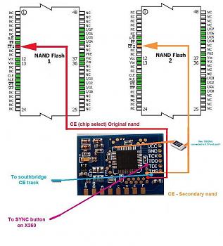

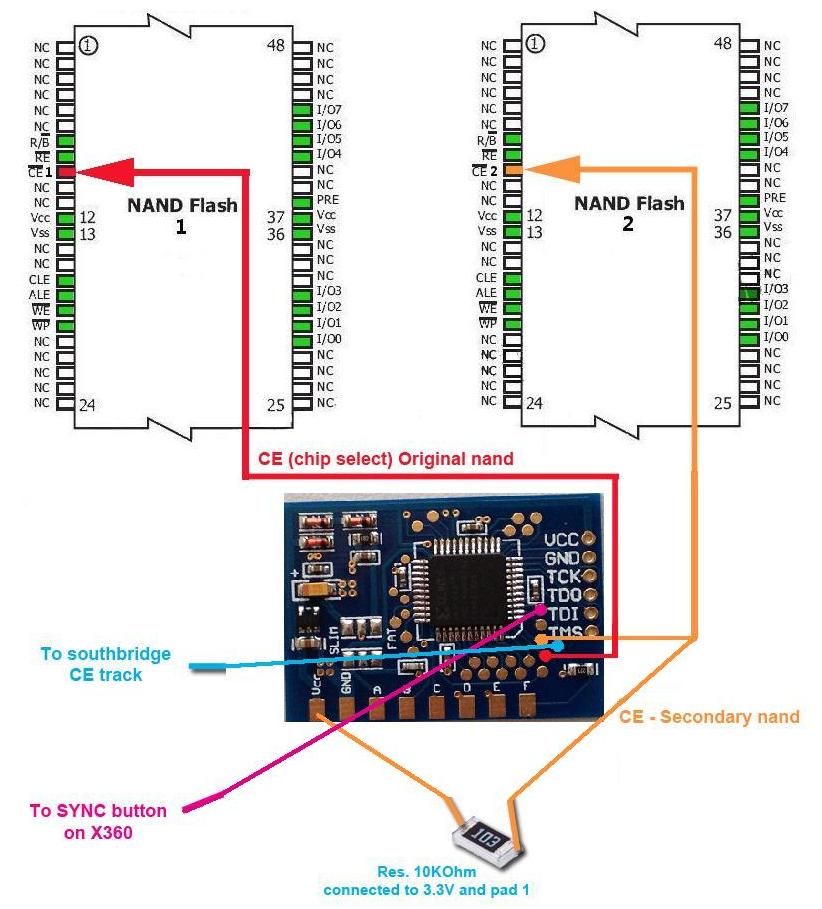

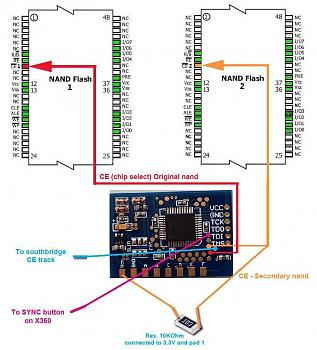

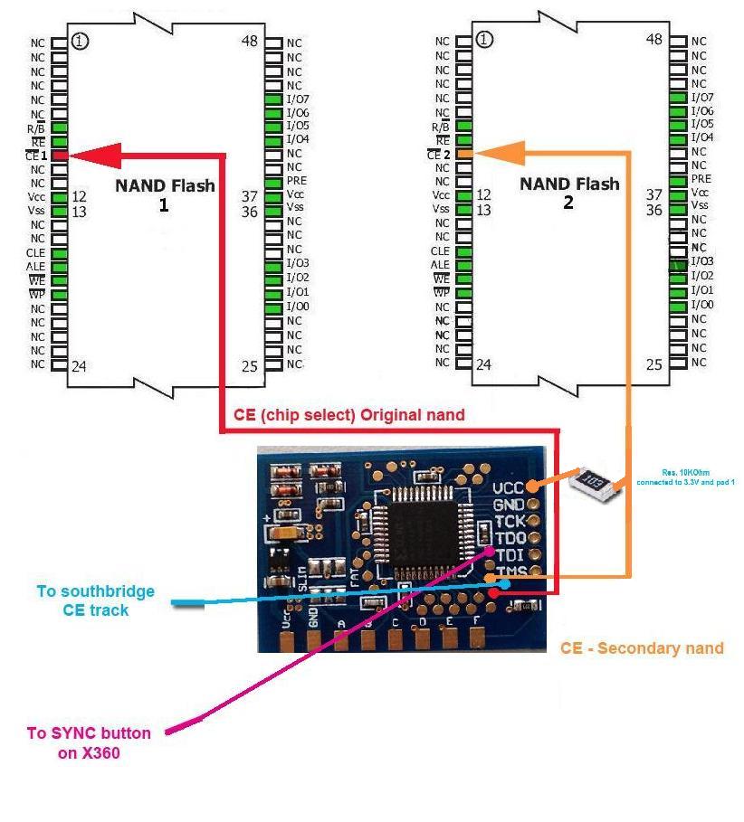

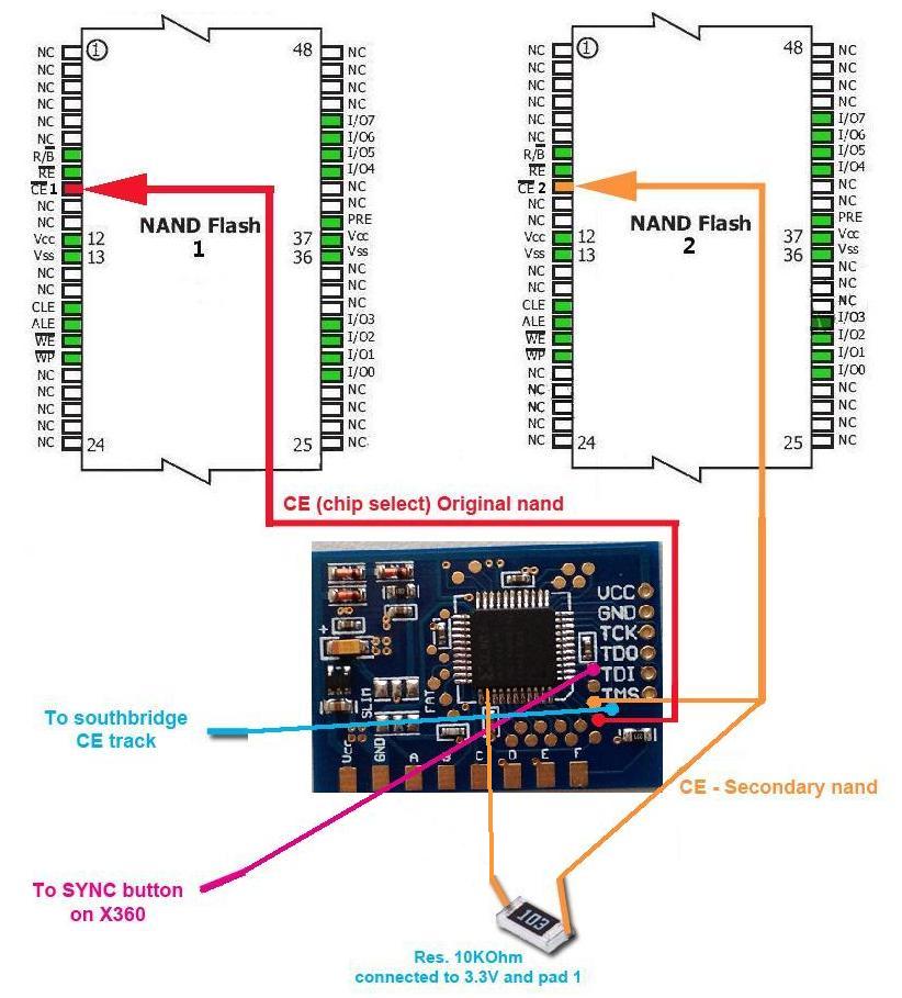

    se a qualcuno può interessare, ho fatto lo schemino per il Matrix..
    360Squirt: Dual-Nand-dualnand-pinout.jpg
    oppure
    Oppure
    Oppure
    Basta.. non so dove altro prendere i 3,3
    Anteprime Allegate Anteprime Allegate 360Squirt: Dual-Nand-dualnand-pinout.jpg

    si devi riprogrammarlo, ma al momento ancora non sono stati pubblicati i file xsvf, quindi bisogna aspettare ancora.. per ora puoi goderti lo schemino di montaggio
