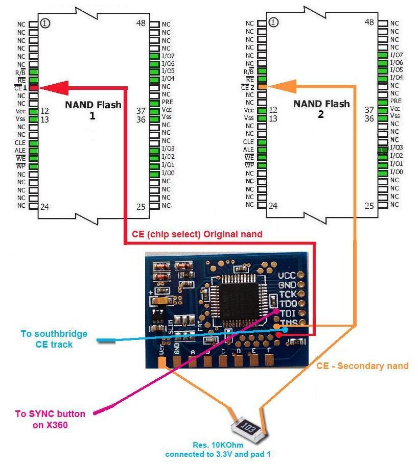

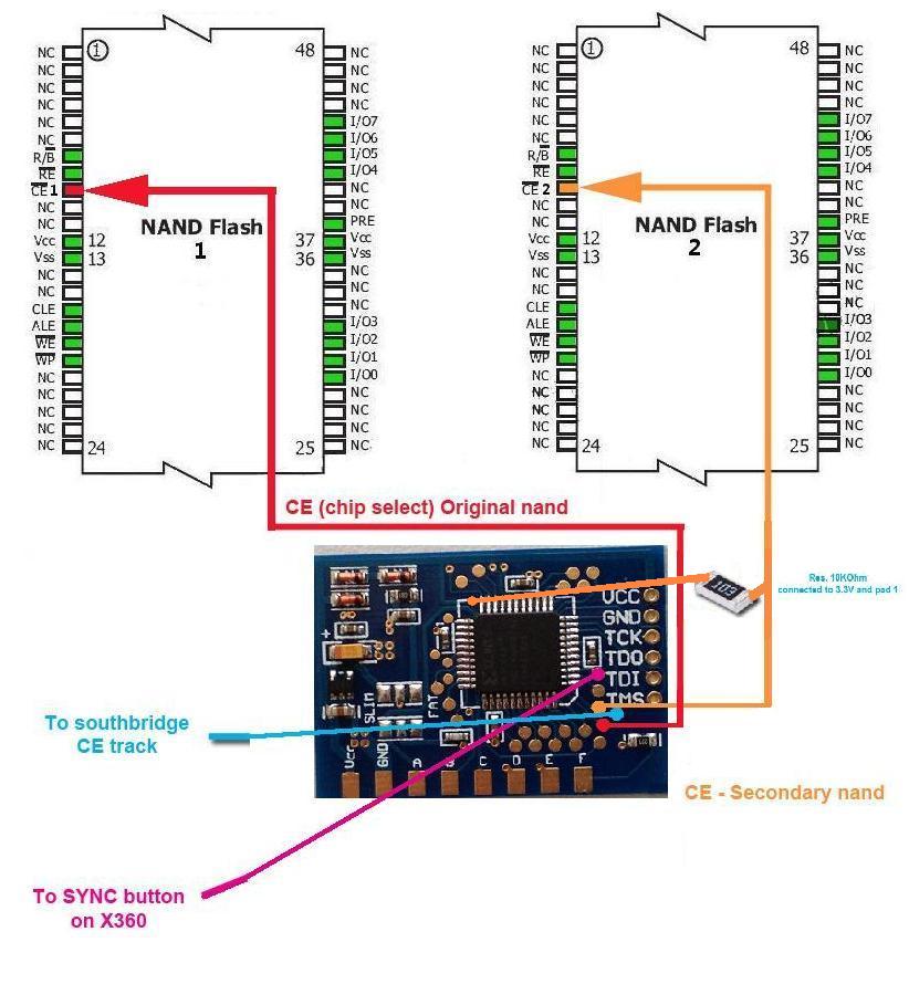

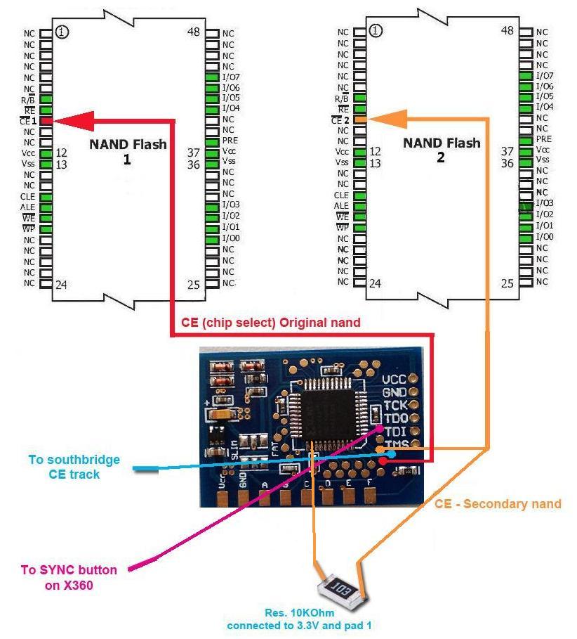

se a qualcuno può interessare, ho fatto lo schemino per il Matrix..
Allegato 2483
oppure
Allegato 2480
Oppure
Allegato 2481
Oppure
Allegato 2482
Basta.. non so dove altro prendere i 3,3
