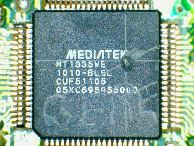

    Dopo un minuto dal rilascio eccoci a parlare dell'impresa di Geremia che scopre , lavora e infine rilascia il metodo per lo sbocco delle flash winbond.
    La standing ovation è piu' che meritata..........
    A brevissimo un tutorial per tutti, come sempre ...........stay tuned
    Geremia sopra il mondo.............. WINBOND APERTE , UNLOCK WINBOND TOOL RILASCIATO-wp_cut.jpg
    fonte
    http://www.xboxhacker.org/index.php?topic=16875.0
    Guida fresca fresca:
    http://www.consoleopen.com/forum/tut...bond-o-mx.html

    Quindi basta il trident e il taglio piste per sbloccare la protezione alla scrittura? Ti facccio i miei complimenti per la tempestività!

    No... devi agire manualmente forando l' MT con la Winbond

    un paio di cose non mi sono chiare
    ma una volta che uno taglia col dremel quella pista
    lasciarla interrotta dopo aver modificato è un problema?

    nessun problema.. anzi, va anche bene, perchè in questo modo il lettore non viene più lockato neanche da aggiornamenti dash...
    quindi, in questo caso: "Una dremelata è per sempre" ^_^

    tutto sta nel vedere se nei prossimi aggiornamenti dash, ms farà un controllo sullo stato del chip....

    il chip si può bloccare nuovamente dopo averlo sbloccato e riscritto.. anche se ad ora pare che con il fw moddato aggiornando la dash è tutto ok
    infatti io parlavo in futuro.... anche perchè il blocco-sblocco lo fa il modder, non l'utente finale... anche se magari qualcuno si improvviserà modder ... quindi comuni mortali non ci penserebbero nemmeno

    Al massimo si incorrerà in un ban... Cosa di poco conto se si vuole una console modificata... Una volta eseguito questo trick, non la flash rimmarrà sbloccata per sempre...

    appunto.. potrebbe anche essere una svolta molto importante per il live... se i lettori venissero bloccati nuovamente
    8,269
    col wp tagliato solo col firmware potrebbero bloccarli , ma un bell'erase e tutto torna piallato (ovviamente togliendo il lettore e rislockando via GeremyTool)
