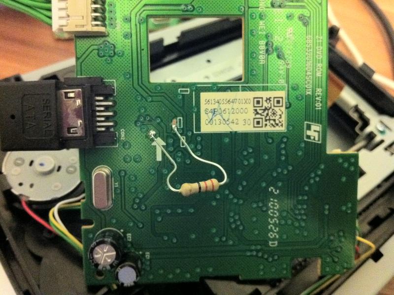

- Una resistenza da 10 ohm
- Un qualsiasi oggetto capace di tagliare una pista
- Saldatore e stagno per ricreare la pista precedentemente tagliata
Il procedimento:

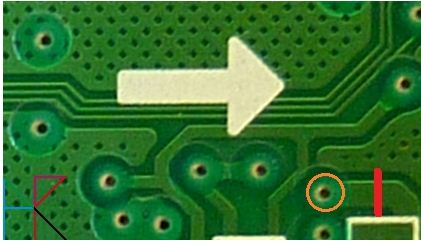

- Dal seguente schema:
[URL="http://imageshack.us/photo/my-images/851/1311167342dash.jpg/"][/URL]
Uploaded with [URL="http://imageshack.us"]ImageShack.us[/URL]
tagliare la pista indicata
- Contattare il punto circolettato alla resistenza da 10 ohm e contattare l'altra estremità della resistenza a massa
- Eseguire il tool precedentemente scaricato e mandare il lettore in vendor mode
- Scrivere il firmware (può richiedere un discreto numero di tentativi) mediante JF 0.185
