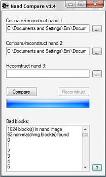

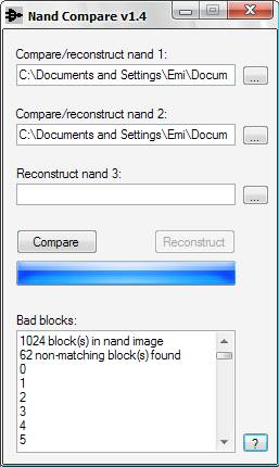

    Ragazzi ho provato a creare 3 file: image_01.bin, image_02.bin, image_03.bin con xeBuild-GUI-v1.0. I file di log tutti uguali e nand create con successo, quando vado poi a confrontarli con nandcompare v1.4 questo e' quello ke succede:
    Sapete perke'??? Non penso sia un errore in quanto il messaggio e' sempre lo stesso, indipendentemente da quante nand confronti.
