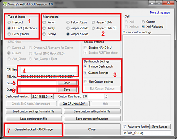

    Guida Aggiornamento RGH alla Dash 14699 con xeBuild GUI:
    Necessario:
    -XeBuild GUI
    -nanddump retail (vedi altri tutorial)
    -CPU Key (vedi altri tutorial)
    -Aggiornamento Dash ufficiale (per gli avatar)
    Aprite XeBuild GUI e inserite le seguenti impostazioni:
    1-Selezionate GGboot per l'RGH o Freeboot per JTAG
    2-Selezionate il modello della vostra console
    3-Scegliete se integrare Dashlaunch o installarlo a parte (io consiglio di installarlo a parte perchè se poi aggiornate gli avatar dalla dash ufficiale va reinstallato)
    4-inserite la vostra cpu key
    5-inserite il vostro nanddump retail (mi raccomando retail! non una già preparata con freeboot)
    6-scegliete dove salvare il nuovo freeboot
    7-cliccate e generate il vostro freeboot 14699
    Per il flash io ho utilizzato rawflash, mi è sembrato il modo più semplice.
    N.B. se qualcuno vuole integrare la guida faccia pure.

    Citazione Originariamente Scritto da gianvolpe Visualizza Messaggio
    Necessario:
    -XeBuild GUI
Nome: Immagine.png
Visualizzazioni: 1248
Dimensione: 72.8 KB

    Citazione Originariamente Scritto da a.casolino Visualizza Messaggio
    aggiornato a 13699 con dump del vecchio freeboot..tutto ok!
    Hai risolto l'errore del SMC?
    My 2 Xbox 360
    GamerTag: xX Luke69 Xx
  19. #39
    Regular Member L'avatar di gianvolpe
    121
    no, non credo, prova a riscaricarlo oppure rinomina il bin con un nome semplice tipo nandorig.bin senza spazi, l'errore deve essere in qualcosa del genere o un path sbagliato o qualcosa simile o meglio ancora copia il dump della nand direttamente in \files\data e caricala da li
    Ultima modifica di gianvolpe; 09-12-11 alle 13: 38
  20. #40
    Vicino a Torino
    1,520
    Adesso provo, comunque prima la nand si chiamava nanddump.bin, la seconda volta invece orig_nand.bin...
