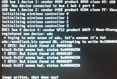

    Ragazzi ho risolto, era un problema di flash della nand, non so come ma si era incasinato il rimappamento, e in più rawflash sclerava. preparata la nand con il tool di rogero senza remapping (opzione apposita nell'ini) e riflashato con 360 nand flasher, tutto ok. grazie a tutti.
    Questo era il messaggio di rawflash
    Ultima modifica di LMP; 12-12-11 alle 11: 16

    usa rogero 0.6/0.7 crei la nand e scrivi con rawflash che non da problemi coi badblock se ti parte fsd all'avvio è normale devi aggiornare il launch.ini ( quello che usavi prima insomma) lanciando il default.xex dell'installer di daschlaunch e vedrai che dopo torna tutto a posto
    Ha risolto,e il problema era proprio RAWFLASH che a volte "pasticcia con i bad block"
    La sfiga ci vede benissimo... 0x3ff
