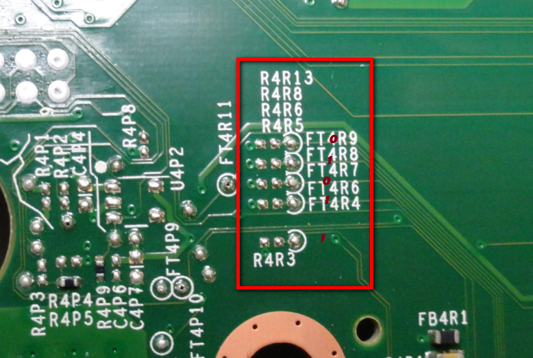

    Allora le tensioni son queste tanto per cominciare dimmi se ti risultano congrue:
    Nome: oidcud.png
Visite: 182
Dimensione: 773.3 KB
  18. #178
    Mago di Freeboot
    2,236
    Su FAT e' impostata cosi',su slim e corona nn so
    The default config is "all hi", which corresponds to 0xF8. With different other values, you can activate the tests. The result is output via the POST pins
    quindi F8 = 11111
    SU Winchester e' 11010 = 1A
    Durante il boot rimangono uguali le tensioni?

  19. #179
    quindi F8 = 11111
    Durante il boot rimangono uguali i segnali?
    Si, sempre uguali e stabili, ho dato un misurata al volo, senza il cavo hdmi attaccato ma nn credo cambi qualcosa
  20. #180
    Mago di Freeboot
    2,236
    Ok
    cmq abbiamo gia' trovato una differenza,magari significa qualcosa
