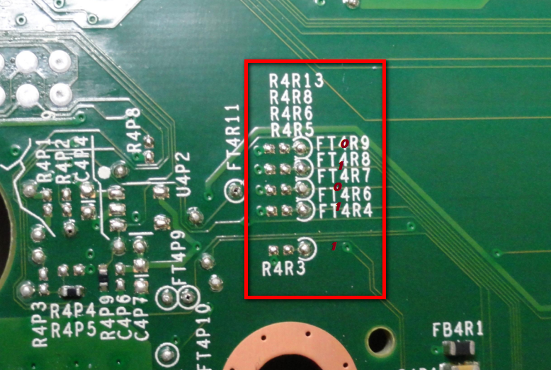

Su FAT ho trovato una probabile alternativa ai post code,cmq meglio di niente o di andare alla cieca,senza nessun riferimento
Ho collegato i "segnali" al post sniffer solo per aver una situazione un po' piu' chiara rispetto alla misurazione con tester,quindi nn fate sempre caso all'hex associato
http://i63.tinypic.com/4qq44g.jpg
Successivamente ho usato sti "segnali" x rallentare e x mandare il reset
Qualcun'altro ha provato qualcosa?

In effetti avevo letto in giro che qualcuno aveva notato degli impulsi su 5 balls e coincidenza vuole che il post_IN sia composto da soli 5 "punti"
Marchisio ho una 4GB winchester già aperta; c'e' qualcosa che posso fare per convalidare sta teoria?

Ciao,puoi guardare nel topic sul post_IN e verificare
1) che nn ci sia segnale sui punti mentre avvii
2) se riesci ad entrare in modalita' debug con il cmd 50 o nel caso altri cmd
3) se riesci ad entrarci controlla se escono dei post_code
Nel frattempo x portarci avanti ultimiamo lo script cerca_plain_CBB utilizzabile su xbox originale,visto che ci serve un minimo di plain x cryptare il nostro codice dumpa cpukey
Il cmd 50 come lo do? cioe' nn mi è chiaro con che hardware attaccarmi a quei punti. Ora verifico i segnali in avvio
Per il cmd 50 bisogna scrivere 10100,quindi 0 = zero segnale,1 = > 1
penso che vada bene una batteria da 1,5 volt,i post_out a quanto vanno?
Se il cmd 50 fa entrare ancora in modalita' debug poi si potrebbe creare un codice vhdl che prova tutte le combinazioni di comandi,sperando ci sia quella x il debug coi post_code
