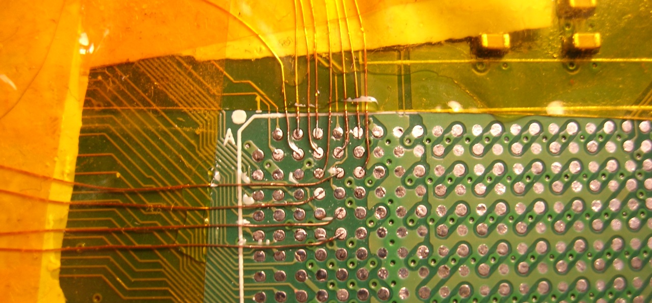

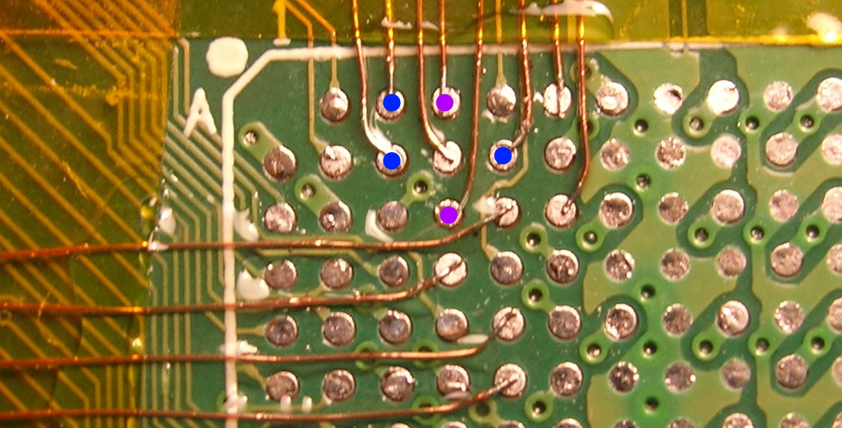

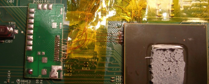

ragazzi sembra che qualcuno ci abbia provato a cercare il post out ma senza soluzione.... sembra proprio che sia stato eliminato del tutto nemmeno spostato...
Allegato 18736
Allegato 18737
Allegato 18738
in base a cosa sono state scelte quelle balls? sento la presenza oscura di yokopoco pocoyo
bhe molto semplice da capire sono tutte le ball che non hanno una pista che spunta fuori....
Magari basandosi sulla precedente xgcpu
la vecchia xgcpu il post si trova nelle prima 8 ball...
xboxbs
Perché sono le uniche che sono "non connesse". Anzi, ce ne manca ancora una

Cosa sarebbero i pallini colorati su alcune ball?
Mm mm interessante...
