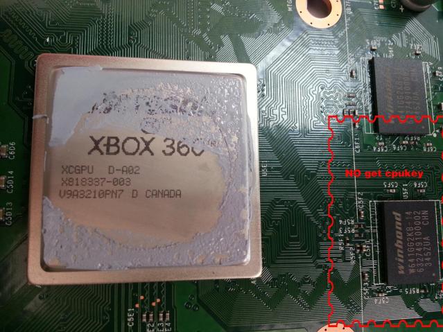

Nella giornata di ieri, è stata finalmente rilasciata la prima versione di Xell compatibile con le corona montanti RAM Winbond 2KB.
Il lavoro, iniziato mesi fa dallo sviluppatore russo 15432, era stato interrotto per diversi motivi personali. Solo recentemente, in seguito alla collaborazione di uno sviluppatore italiano, è stato revisionato e ultimato.
Successivamente al rilascio della prima versione di Xell funzionante con le Winbond 2KB,in poche ore è stata rilasciata la prima versione di XEBUILD modificato per poter creare pure il Kernel Freeboot.

ECC universali (Xell) per Corona (v1.1, aggiunto un fix che sembra migliorare la stabilità)
Download XEBUILD (potete sostituirlo alla versione standard del vostro tool automatizzato preferito)
Sia gli ECC che il Freeboot generato da XeBuild sono compatibili con
tutte le revisioni di Corona (anche non Winbond)
