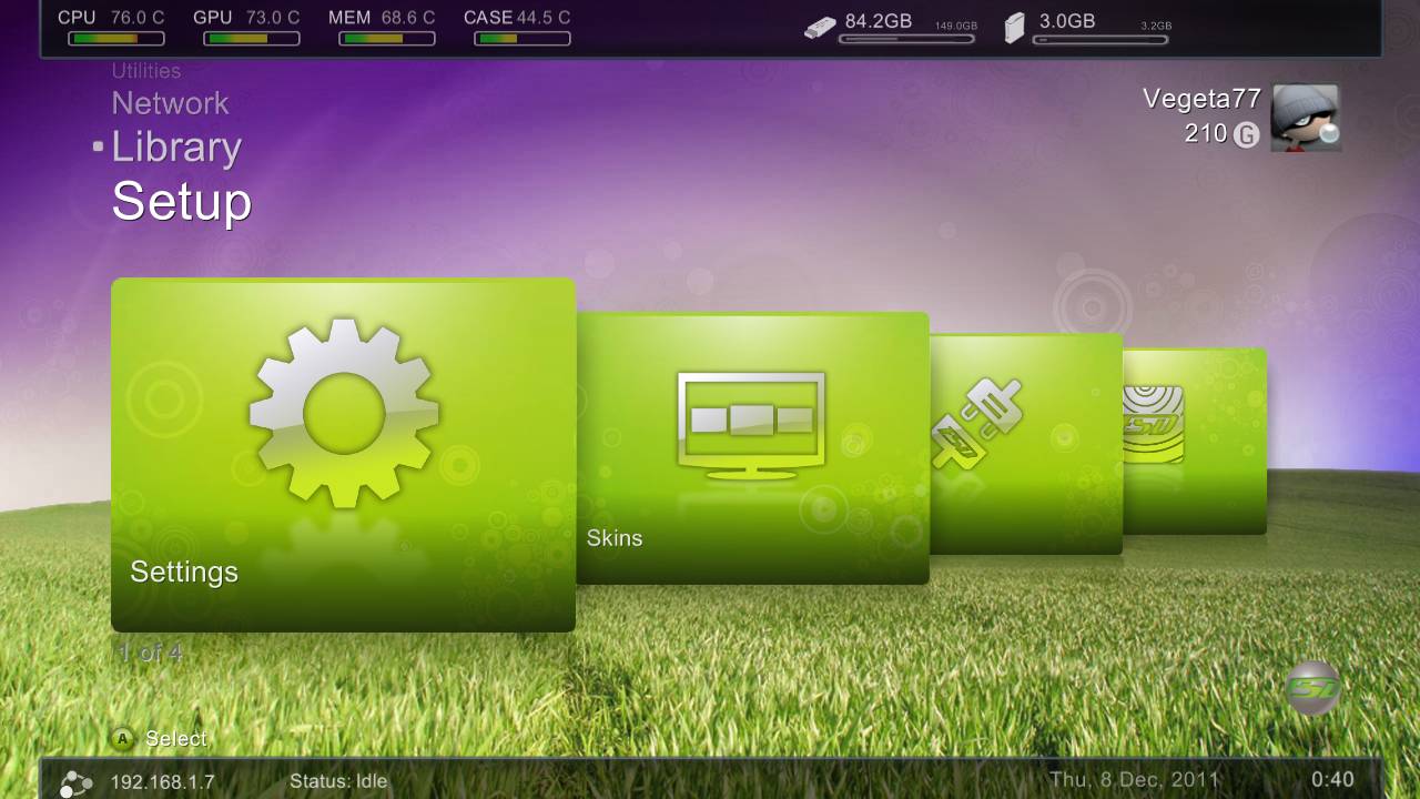

Cmq ragazzi scalda tantissimo, non so nemmeno se e' normale ke anke sulla dash la temperatura arrivi intorno ai 74°, poi agendo sulla velocita' della ventola da FSD scende in un attimo, cosi' come riaumenta settando in auto. Ditemi le vostre temperature e dove tenete la console.
metti la ventola al 65% così rimane intorno ai 50° che è meglio
Con 65% la temperatura massima che ho visto fin'ora è 53° sulla CPU, poi 49° sulla GPU, ecc

Molto semplicemente in auto lavora come se fosse originale,cioè al minimo fino a 80 gradi ,solamente che non avendo sulla dash NXE il rilevamento delle temperature si pensa che non arrivino a quei livelli.

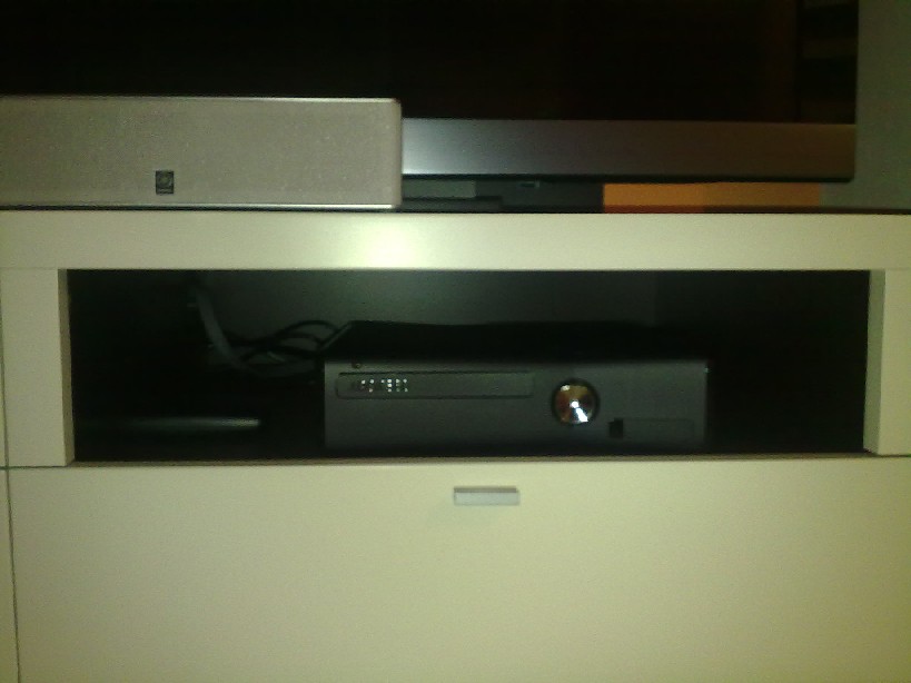

A 65% fa un casino assurdo (potevano fare altri step!!!!). Questo e' il vano ke vi dicevo e' alto 13 cm. profondo circa 50 cm.
Allegato 1735
E queste sono le temperature dopo un paio d'ore a FM4
Allegato 1736

Comunque quel posto non è il massimo, io la tengo sulla scrivania, a sinistra ha la stampante (poco più bassa della xbox), a destra ha la Tv ma essendo piatta a fianco della ventola della xbox c'è mezzo metro libero e sopra l'aria calda può uscire...
Io ti consiglio di tenere la ventola al 65%, fa molto più casino, ma si sente solo in dashboard, in game non lo noti...(io ho l'xbox a 30 cm, tu anche di più mi sembra)

Per le postazioni come quelle dovresti dare un occhio a queesto tipo di soluzione ,
[url=http://nyko.com/products/product-detail/?name=Intercooler+STS]Nyko - Products - Intercooler Sts[/url]
estrae l'aria dalla xbox e la fà uscire in avanti , cosi li dentro rimane sicuramente più fresco,la ventola originale la lasci in auto e quella
va in auto a seconda del calore che deve smaltire,non pensare però che non faccia un pò rumore. :)
La trovi pure dagli sponsor qui del forum.

Per Luke: La TV e' un sony 46EX500 na' figata!!!! Di fianco alla TV non l'ho messa perke' avrei dovuto metterla in piedi e ho paura che si stacchi il chip (attaccato con biadesivo alla MB). La temperatura anke oggi, dopo un paio d'ore di gioco, e' rimasta sui 73° quindi + o - costante... magari per sta console e' normale e sono io ke mi faccio delle menate!!!! Cosa intendi con:

Comunque la temperatura è normale (è progettata così), ma a me non piace molto...
Ah... intendevi a 30 cm. dalla console. Io ce l'ho in soggiorno e sono a circa 3 Mt. Io prima avevo una PS2 ke non si capiva nemmeno quando era accesa, questa oltre a fare un gran casino emana anke un calore assurdo. Cmq ho letto ke se raggiunge temperature troppo elevate la console si blocca o si spegne (non ho ben capito), quindi un minimo di protezione ce l'ha. Diciamo ke ora in casa ho circa 20-21° e arriva cmq sui 74° (circa), bisogna vedere in estate quando ce ne sono circa 30° ke succede!!

cmq sono alte io con una fat e ventole in automatico dopo due ore di game sono arrivato a 56 gradi gpu e 52cpu.....
