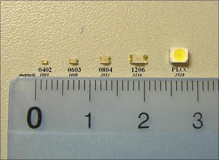

    questa immagine la cercavo da un pò
    2,628
    ma era nella mia guida all'elettronica di base
    guerrierodipace
    Mica posso leggere tutto :-P

Nome: smdledsam7.jpg
Visualizzazioni: 13628
Dimensione: 62.9 KB
    Esattamente cosa sarebbero? XD
    3,995
    ^^' son tutti led ...
    Regular Member L'avatar di Kerishan
    121
    E quale di questi è il led montato sul frontale della X360?
    2,628
    apri il frontale e ti armi di righello, più semplice di così

    Citazione Originariamente Scritto da Kerishan Visualizza Messaggio
    Per modificar eil RING delle fat servono ler 603 di 2 colori... quindi 9 in totale
    Per l aSLIM servono 8 led 603 e 2 led 804
    121
    Grazie mille.
  20. #40
    Ricorda che la SLIM il doppio colore è sul led 804 centrale
