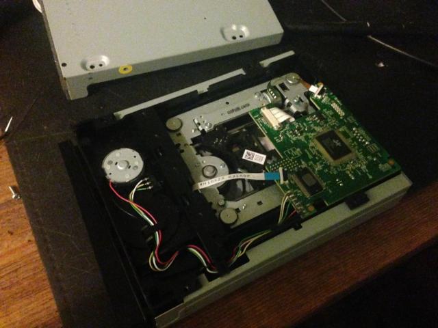

    Secondo una news apparsa sul forum del team TX sembrerebbe che i Fw LTU2 funzionino perfettamente se Flashati sui PCB Liteon delle Xbox FAT
    Abbiamo iniziato immediatamente i test e possiamo confermare il corretto funzionamento del nuovo FW by C4Eva sui "vecchi" lettori Fat sulle Xbox SLIM ANCHE PRIVE DI RGH (QUINDI ORIGINALI)
    Il procedimento per la creazione del Fw rimane sempre lo stesso "RGH, prelievo dei dati sensibili e creazione dell' LTU), l' unica differenza è che potremo utilizzare un PCB facilmente reperibile al posto dei tanto rari PCB Xecuter.
    Sicuramente una notizia interessante che rivoluziona la mod Fw sulle Xbox 360 Slim: non saremo più Vincolati dal PCB by Team Xecuter e potremmo utilizzare tranquillamente un lettore FAT appositamente adattato e convertito sulle nostre Xbox Slim

    Allora,facciamo chiarezza se flashate il firm ltu2 su una pcb 16d2s funziona perfettamente. Un liteon 16d2s su una console slim con Hitachi 0500 funziona perfettamente. Quindi se adattate una pcb 16d2s dentro un case slim (con lente fat o slim) il problema è risolto.

    la foto non è mia ma rende l'idea

    provato ltu2 su lite on phat al posto di un hitaci 0500, ma quando inserisco un gioco, compare la scritta gioca lo apro e ritorna alla dashboard
    edit:
    rettifico mi ero dimenticato il c-r.bin, confermo funzionamento

    No, funziona anche per replace un hitachi slim. Ovviamente LA RICEVENTE deve essere una pcb liteon 16d2s

    Penso sia rimasto per strada, sto facendo dei test per farlo entrare nel case 16d5s e l'unico vero problema sembrano essere i due condensatori in sporgenza sul lato inferiore, l'unico modo per farcelo stare e saldarli orizzontalmente.
    Avete altre idee?
