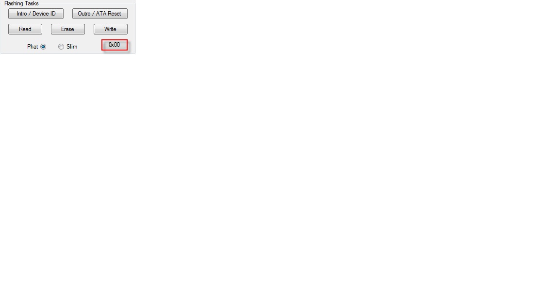

    WARNING
    Nome: Immagine.jpg
Visite: 462
Dimensione: 11.9 KB
    IF YOU SEE THIS BUTTON WHILST WORKING ON A
    Phat LiteOn Drive
    It is ONLY for use with Slim PCBs, Replacement 0225
    PCB’s and Pro-Kit Modified PCB’s
    DO NOT PRESS IT
    IT WILL LOCK YOUR DRIVE!
    IT IS A PAIN IN THE ASS TO UNLOCK AGAIN
    WARNING
    Questo è quello che dice il PDF di JungleFlasher
    Anteprime Allegate Anteprime Allegate [Super News]Firmware LTU2 Funzionante sui lettori Xbox Fat-immagine.jpg
    Ultima modifica di Fasix; 14-08-13 alle 20: 21

    Citazione Originariamente Scritto da Fasix Visualizza Messaggio
    WARNING
    Phat LiteOn Drive
    DO NOT PRESS IT
    WARNING
    Si lo sappiamo è che sono alla ricerca del pain in the ass... Lol!!!
    Anche perché se si è riusciti a mettere uno switch sulle pcb vuol dire che si può fare
