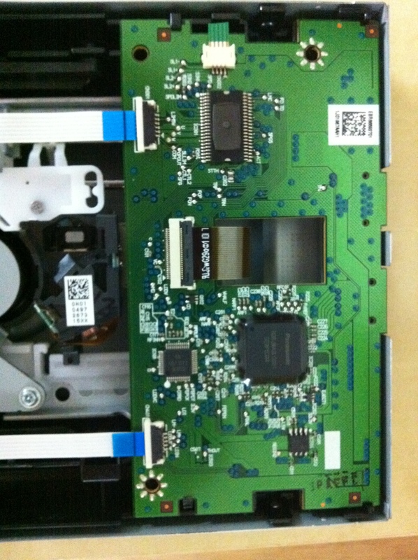

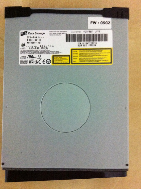

    Alla fine Microsoft sembra affidarsi ancora ad Hitachi , ecco che è stato trovato il nuovo Hitachi con firmware 0502
    La data di produzione della console in questione è 22 agosto 2011
    Fortunatamente il reset glitch hack tiene su la bandiera (almeno fino ala prossima revisione di scheda madre )
Nome: 0502.jpg
Visualizzazioni: 278
Dimensione: 220.8 KB
    28 AGOSTO 2011 CE UN BEL LITE.ON 1175 "(WORKING IN PROGRESS)"
    2,628
    Nuovo lettore hitachi su xbox 360 slim - in arrivo versione 0502-img0904ul.jpg
    Nuovo lettore hitachi su xbox 360 slim - in arrivo versione 0502-img0903d.jpg

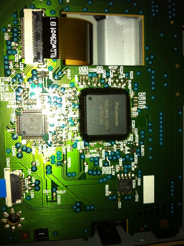

    si si conosco perfettamente quel IC
    l'unico problema serio che dico attualmente nessuno consoce che tipo di spi,nand,parella ci sia all'interno considerato le 15 connessioni "16 pin"

    Secondo me c4eva stava aspettando anche questo lettore cosi poi lo fa uscire lt 2.0 sia per xbox 360 phat e slim per gli hitachi.
    questa e solo una mia ipotesi
    una cosa che rimango che visto quel lettore e che mi piace un po smanettarci dentro e quel chip della panasonic mi sembra strano che un letteore hitachi invece di meterre un chip lg o hitachi ne mette un altro di un altra azienda che non c'entra niente
    TeamXecuter's DOG L'avatar di courier
    81
    Citazione Originariamente Scritto da Simo1986 Visualizza Messaggio
    posso garantirti che il primo hitachi 0500 lo ha da 8 mesi sotto le sue mani........
    posso anche garantirti che per adesso non si sà che tipo di flash (ID) nello specifico ci sia internamente
    "DIE"con microscopio professionale normalmente si trova il produtore seligrafato internamente.ma su questo die al quanto strano non ce nulla di inciso
    quindi tutti gli addetti al lavoro sono fermi da un pezzo
    Ultima modifica di courier; 25-10-11 alle 09: 14
    16
    Ma la cosa strana courier e il chip panasonic dentro lettore hitachi io so che lettore hitachi xbox 360 ci sono sulla pcb dentro il chip hitachi o lg ma vedere un chip panasonic su lettore hitachi mi sembra strano anzi stranissimo per me è la prima volta vedere sulla pcb di un lettore xbox 360 slim un chip panasonic.
    anzi pensavo che la panasonic era falita dai lettori dvd e blu ray non su i televisori.
    non so come dirterlo courier a piacerebbe sbirciarci dentro su quel chip panasonic propio perchè e insolito vedere lettore con dentro un chip di un altra azienda e come dirti per esempio liteon con dentro un chip sulla pcb di marca lg hitachi.
    e grazie per la tua risposta courier
    Volevo indicarti che anche la vecchia serie hitachi phat aveva chipset panasonic unica e grande differenza che utizzava flash TSOP esterne facilissima da dumparla
