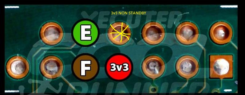

    Stò provando ad installarlo ma non capisco il xche appena lancio il file mi si spegne la console completamente
    Xbox360 Slim E
    Modello: CoronaV5 Stingray Hdd 250GB
    Modifica: TX DemoN Dual Nand, X360ACE V1, RGH 2.0 Freeboot 17150, Freestyle 3
    Hai collegato X8 alla 3,3V non standby? Hai aggiornato il firmware del Demon a v1.04?

    quel sarebbe la 3,3V non standby?

    1,296
    Citazione Originariamente Scritto da Janclaude Visualizza Messaggio
    Quella sotto la classica del coolrunner rev c o simili.

    allora io forse quando ho fatto l'installazione l'ho collegato, per evitare di dover riaprire la console è possibile avere una foto??

    1,296
    Vedi immagine:
    Team Xecuter NandSwitcher per i possessori di Demon TX. NandSwap anche dal divano-3v3nostby.jpg
