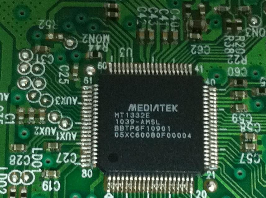

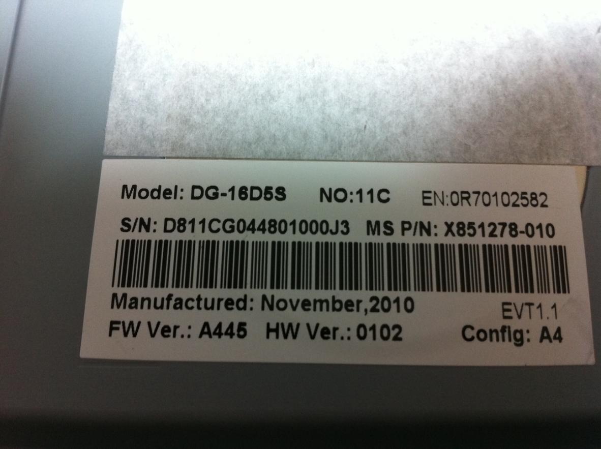

    Ancora un nuovo lettore per le xbox360 slim ma a differenza dei precedenti lettori scoperti questo liteon presenta sia un hardware che un firmware diverso. Cosa curiosa la data di produzione piuttosto vecchia, Novembre 2010 e la mancanza della colla epossidica sul chip MT
    Di seguito le caratteristiche
    Driver version: DG-16D5S
    FW version: A445
    Mt Chip version: MT1332E
    No colla epossidica

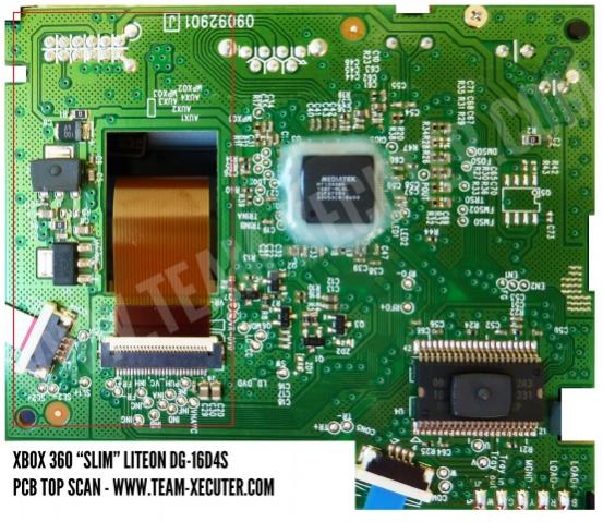

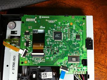

    infatti ragà ho notato che solo la parte che ho cerchiato in rosso è uguale..il resto....nada....
    questa cosa non mi piace molto ,in pratica parte dell'hardware cambia.

    Silv, non è solo la parte da te evidenziata ad essere uguale... si estende a quasi tutto il PCB... hanno solamente spostato molte piste, ma i punti di partenza ed arrivo sono i medesimi... hanno aggiunto un integrato per il quale era già stato predisposto...
    Bisogna vedere quell'integrato cosa faccia...

    25
    a me sembra sia scritto tmp75 sul nuovo integrato

    lo riesci a leggere veramente da quella foto?!?! o ne hai trovata una più dettagliata?

    25
    eheh nono da un'altra foto si vede meglio

    Si, l'ho trovata anche io la foto più dettagliata...
    Confermo la lettura della dicitura TMP75...
    l'integrato in questione è di produzione della Texas Instrument, e non è altro che un Sensore di temperatura...
    Come ho già detto in precedenza, il PCB era già stato progettato con la predisposizione a tale integrato, per cui, FORSE, anche senza riscrivere l'intero CFW, potrebbe essere necessario aggiungere al CFW per gli attuali DG-16D4S, la parte di gestione del sensore, pena il non funzionamento del Fw su tale Lettore...
