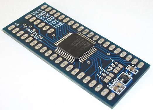

ragazzi questo va bene? viene venduto come coolrunner 2 xilinx xc2c64a
