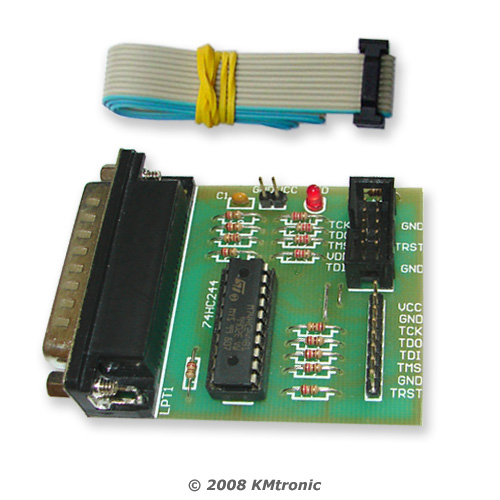

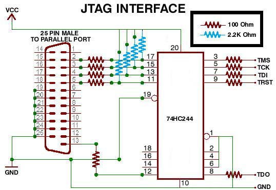

ragazzi si puo usare questo per programmare il matrix glitcher o in futuro il coolrunner della maximus ??
l'ho trovato a un prezzo ragionevole, circa 9 euro spedizione compresa dalla bulgaria, se devo cosrtuirmelo non so quanto si risparmia....
si, è compatibile
Anche un OSLink andrebbe bene?
