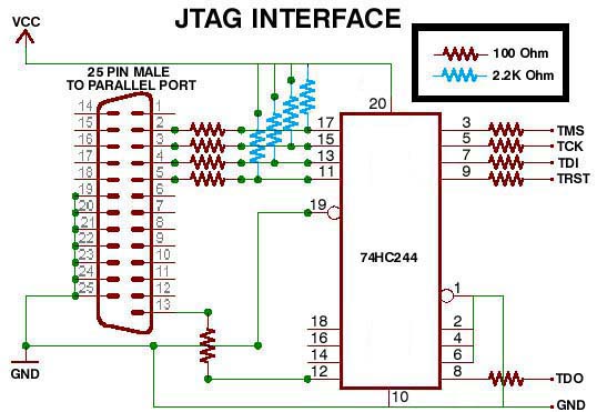

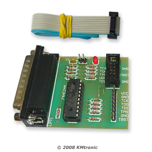

    ragazzi si puo usare questo per programmare il matrix glitcher o in futuro il coolrunner della maximus ??
    l'ho trovato a un prezzo ragionevole, circa 9 euro spedizione compresa dalla bulgaria, se devo cosrtuirmelo non so quanto si risparmia....

    si, è compatibile

    Anche un OSLink andrebbe bene?

    si, è compatibile
    grazie mille allora lo prendo subito, per il glitcher forse apetto lo xecuter che dovrebbe costare meno, mi rimane il dubbio sul nand writter/flasher, avete un cosniglio su un buon prodotto che costa poco ??

    al massimo costa di più conoscendoli...
