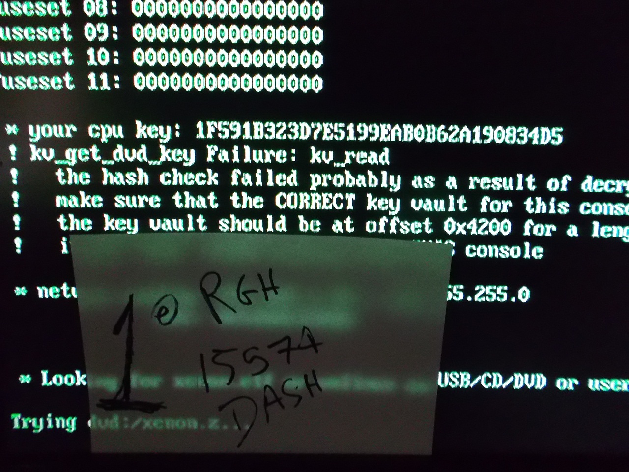

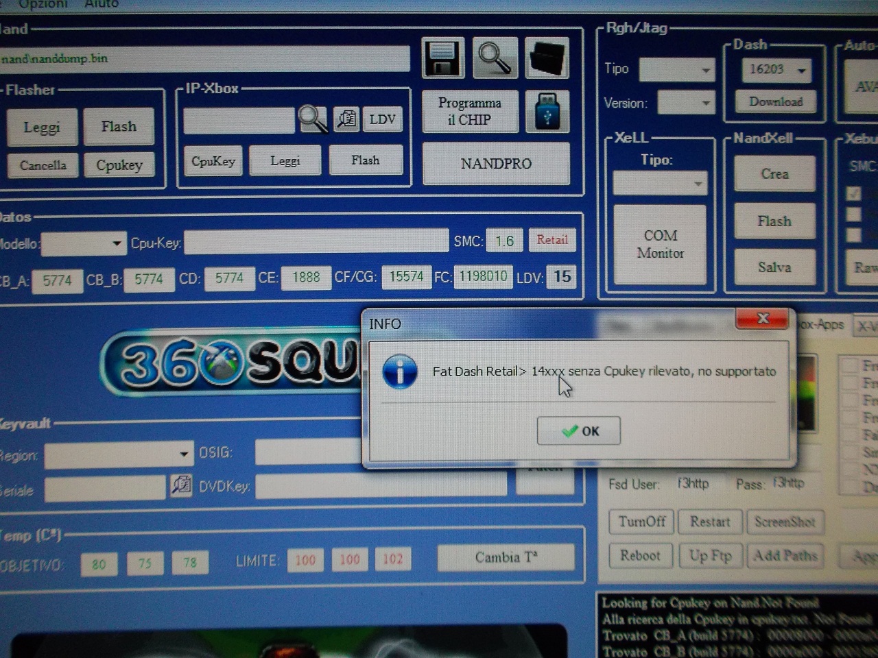

    tadaaa ragazzi!! falcon con dash 15574! hihhi
    TX rilascia RGX; recupero Cpukey anche su tutte le FAT. DGX non piu' indispensabile-dscf0920.jpgTX rilascia RGX; recupero Cpukey anche su tutte le FAT. DGX non piu' indispensabile-dscf0923.jpg
    non ci speravo più giuro che quando è partito xell ho ballato alla michael jackson!

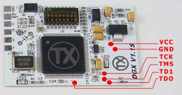

    Ma per le trinity se si vuole usare il dgx convertito come si devono impostare i pin? Sempre come prima quindi 8 off ??

    credo sia indifferente,stasera provo su una corona
    EDIT: Ecco lo schema per programmare il nuovo dgx :
    TX rilascia RGX; recupero Cpukey anche su tutte le FAT. DGX non piu' indispensabile-w23ybib.jpg
