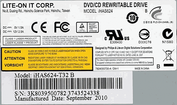

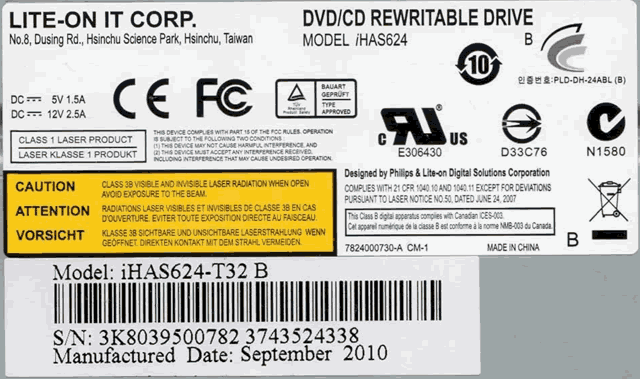

  14. #134
    546
    Citazione Originariamente Scritto da Izzarazzu Visualizza Messaggio
    Poi leggendo bene "pare" che anche per il iHAS624 esista la rev A e la rev B.
    "Pare" che abbia anche scritto che i modelli rev A sono antecedenti agosto/settembre 2010 come data di produzione , poi mio dio se ne trovi uno che è rimasto in stock da un paio di anni può darsi sia anche un rev A ,e a parer mio non vale solo per il 624 ma può anche darsi che mi sbaglio.
    Ecco la lista dei masterizzatori compatibili con iXtreme Burner Max-image014.png

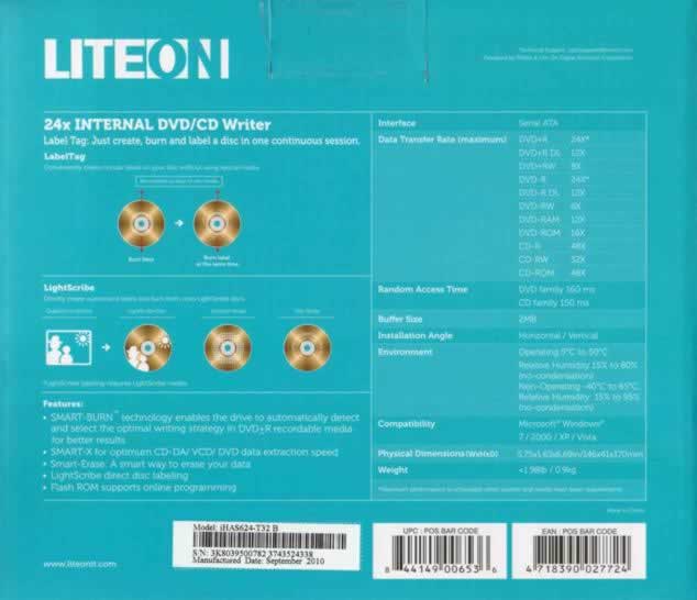

  15. #135
    6
    Ciao ragazzi, ho appena acquistato su internet su redcoon il modello iHAS624 versione B, però sulle caratteristiche c'è scritto che non è compatibile con i dual layer... sapete dirmi se lo avete preso se ha qualcosa di diverso? Grazie
  16. #136
    509
    Per come la penso io, ormai dopo la notizia di oggi, il firmware per i masterizzatori non servono più, risparmiate questi 30 euro, vi fate fare (da un moder visto la difficoltà) la modifica reset glich, comprate un hdd e avete finito di dannare per le nuove protezioni, aggiornamenti di firmware ecc .....
  17. #137
    546
    Citazione Originariamente Scritto da mcorona86 Visualizza Messaggio
    Tranquillo va bene per i DL sia + che - .
    Ecco la lista dei masterizzatori compatibili con iXtreme Burner Max-image006.jpg
