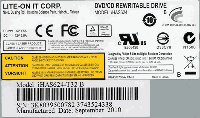

- Questo firmware consentira di scrivere correttamente i backup XGD3 su masterizzatori con chipset MT1879E, MT1879LE.
- Tali masterizzatori, a prescindere dal firmware di c4e, rimangono comunque degli ottimi prodotti (io sono pro Nec e Lite-On da sempre..e lo si era capito anche da altri post).

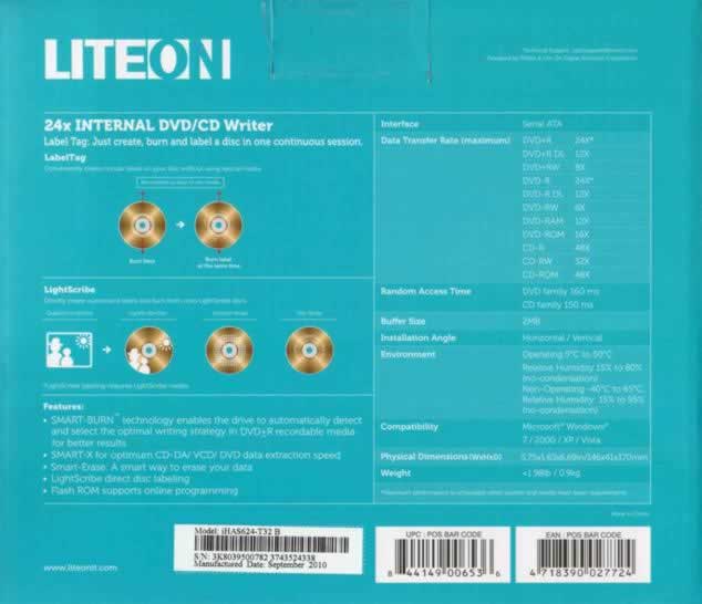

- L'overburn di per sè non genera dvd dalla qualità inferiore, la qualità è data dalla qualità del supporto e dalle strategie di scrittura; funzioni come EOHT (Enhanced Online HyperTuning ) nei Lite-On o ESB (Enhanced SolidBurn) nei vecchi Benq migliorano la sensibilmente la qualità del dvd.

Entrambi i chipset hanno le medesime capacità tranne il LightScribe disponibile solo su MT1879LE. Le altre differenze, a parità di chipset sono solo dei limiti imposti artificialmente al firmware dal produttore aggirabili tramite crossflash.
