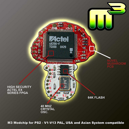

    il chip più particolare però era questo:
    Nome: 0,0,106,51692,250,250,124df431.jpg
Visite: 350
Dimensione: 12.6 KBStoria del Console hacking/cracking: Playstation1 (FAT) & PSONE (SLIM)-6163608991_49f675fce9.jpg
    Ultima modifica di guerrierodipace; 19-09-11 alle 22: 35
