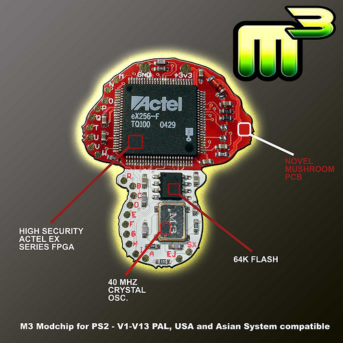

il chip più particolare però era questo:
Allegato 812Allegato 814
