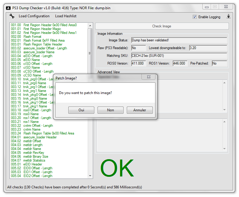

    Il developer Littlebalup insieme al developer Swizzy ha rilasciato una nuova build del programma PS3 Dump Checker v1.0, con questo programma è possibile patchare il dump senza l'uso del Factory Service Mode. In questa versione sono stati rivisti e completati un gran numero di "checks".

    Build 416 2014-09-18:
    (Swizzy's changes):
    - Added: ROS version checks. Can be enabled/disabled in settings menu. ROS versions and patch status displayed in "Image Information" group. If a known patched ROS recognized, it will not ask to patch the dump.
    - Added: new "datafill" type checks. Now large 0x00 and 0xFF areas can be checked.
    (Littlebalup's changes):
    - Updated: The embedded CFG. Added, improved, corrected and reorganized some checks (more than 100 checks now, NOR and NAND).
    - Updated: The embedded hashlist (to the latest one today).
    - Changed: The embedded 4.55 patch replaced by the Darkiris's 4.65 patch (wich has its size corrected to 6.99MB).
    NOTE IMPORTANTI:
    • Una persona non potrà essere ritenuta responsabile per qualsiasi negativo falso positivo o falso dato da questa applicazione. La responsabilità per la validità del vostro dump è unicamente vostra.
    • Questo strumento dovrebbe essere visto come un modo semplice per fare un rapido controllo per vedere se è necessario guardare più da vicino.
    • Vi preghiamo di assemblare tutti i possibili bug, falsi negativi o falsi positivi per aiutarci a migliorare questa applicazione.
    Se si possiede la versione precedente di PS3 Dump Checker, è possibile aggiornare direttamente dal pulsante hashlist (in alto a destra) dell'applicazione.
