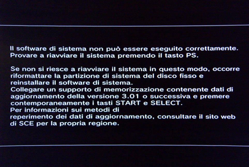

    In alcuni casi, sembra che determinati utenti con Custom Firmware di base 4.46 abbiano riscontrato una schermata nera dopo aver rimosso alcuni Peek & Poke.
    Invani sono stati i tentativi di installazione di un nuovo CF da Recovery Mode o una ricostruzione del Database e del file system
    L'unica solozione è quella drastica, ovvero una formattazione dell' Hard Disk della console, rimuovendolo dalla stessa console.

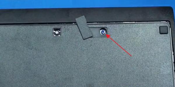

    Svitate la vite indicata nella foto con un giravite a croce

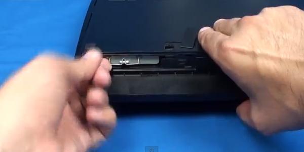

    Quindi alziamo DELICATAMENTE la piastra con un utensile piatto
    Estrarre l’hard disk rimuovendo prima lo sportelletto e poi alzando la levetta tirandola verso l’esterno.

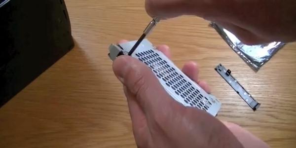

    Togliamo il case metallico dell'Hard Disk, semplicemente svitando le 4 viti poste agli angoli

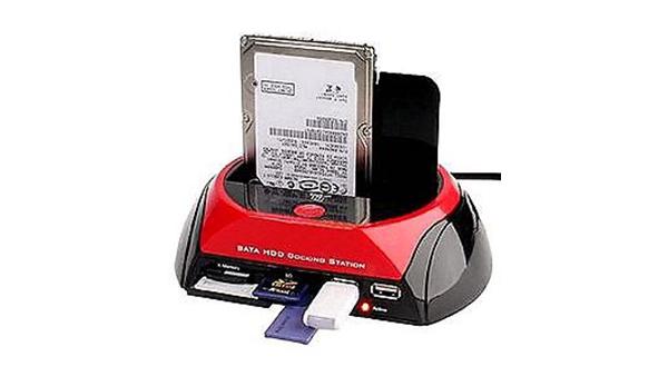

    Procuriamoci una Docking Station, simile a quella della figura. Nei negozi li trovate di diversi tipi ma soprattutto a prezzi diversi...per tutte le tasche
