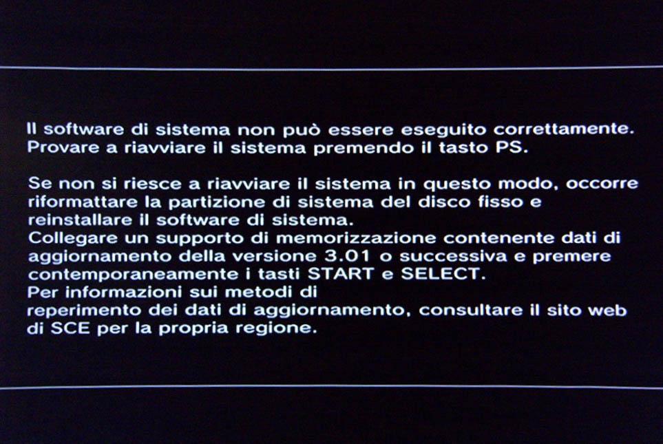

In alcuni casi, sembra che determinati utenti con Custom Firmware di base 4.46 abbiano riscontrato una schermata nera dopo aver rimosso alcuni Peek & Poke.
Invani sono stati i tentativi di installazione di un nuovo CF da Recovery Mode o una ricostruzione del Database e del file system
L'unica solozione è quella drastica, ovvero una formattazione dell' Hard Disk della console, rimuovendolo dalla stessa console.

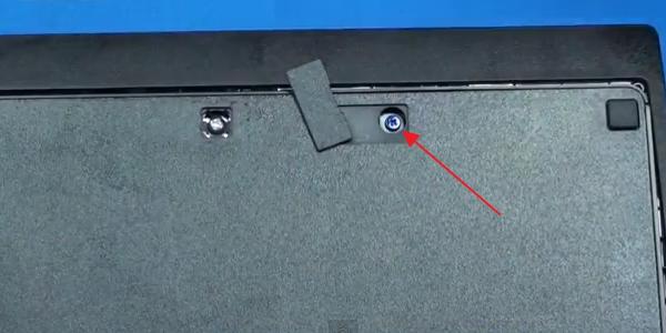

Svitate la vite indicata nella foto con un giravite a croce
Allegato 13562

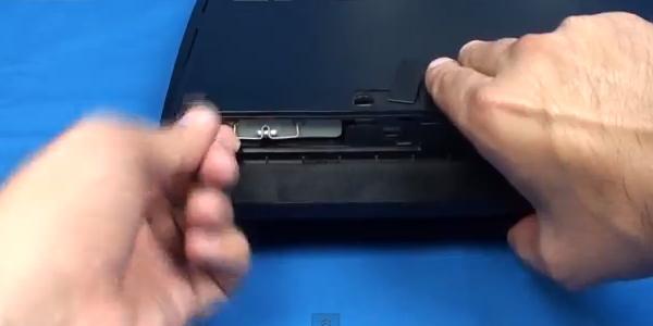

Quindi alziamo DELICATAMENTE la piastra con un utensile piatto
Estrarre l’hard disk rimuovendo prima lo sportelletto e poi alzando la levetta tirandola verso l’esterno.

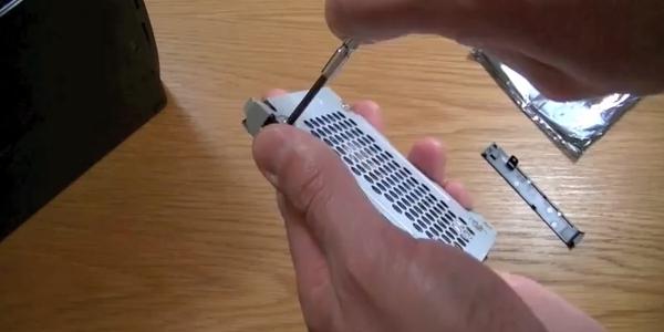

Togliamo il case metallico dell'Hard Disk, semplicemente svitando le 4 viti poste agli angoli
Allegato 13564

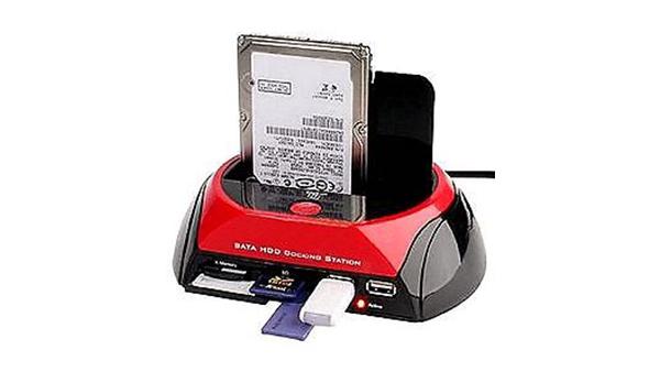

Procuriamoci una Docking Station, simile a quella della figura. Nei negozi li trovate di diversi tipi ma soprattutto a prezzi diversi...per tutte le tasche ;)
Allegato 13565
Ora bisogna formattare l'Hard Disk a basso livello. Potete usare il programma [URL="http://hddguru.com/software/HDD-LLF-Low-Level-Format-Tool/HDDLLFsetup.4.30.exe"]Hard Disk Level Format Tool[/URL]
Dopo la formattazione a basso livello, ricollochiamo l'Hard Disk sulla nostra PS3. La console riconoscerà la periferica come se fosse nuova, quindi riformattate (tramite console ovviamente) per far si che possa essere utilizzata dalla PS3.
