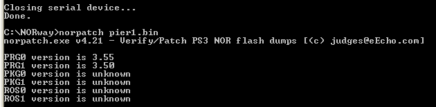

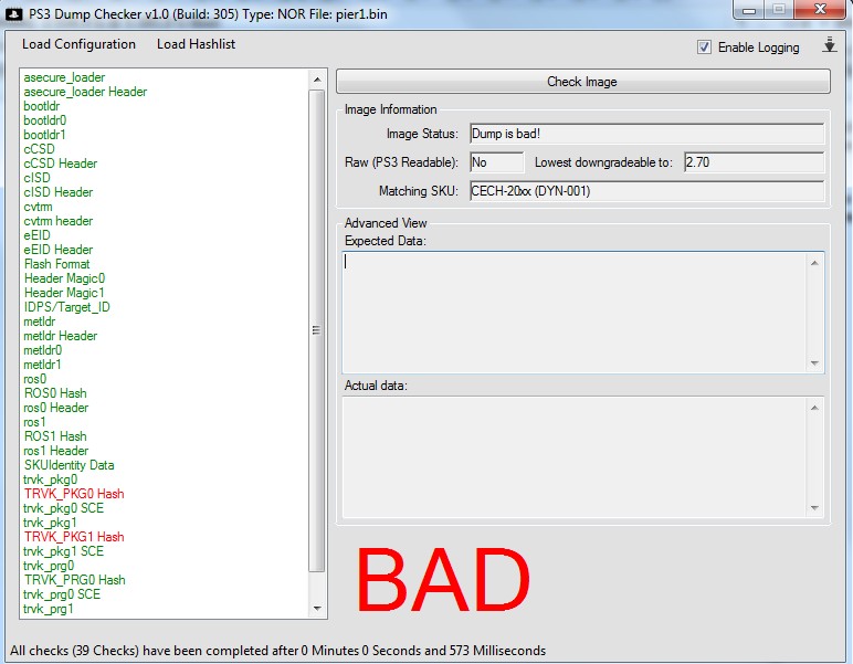

    scusate ragazzi ho un dump di una dyn-001 , seguendo il tutorial di validazione di zeruel mi risulta assolutamente perfetto (ha solo la prima statistica poco più bassa, ma come indicato nelle note ci può stare essendo un ofw alto)
    tale dump aperto con il tool di swizzy dà questa immagine e le seguenti info usando il comando norpatch (la validazione sul tutorial di baileyscream usa anche norpatch di norway)
    Nome: swiz.jpg
Visite: 1465
Dimensione: 89.9 KB
    Nome: bad2_2013-09-25_005832.png
Visite: 1461
Dimensione: 3.8 KB
    cosa suggerite?
