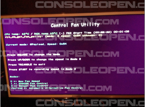

    Proprio così! il coder Estwald, sviluppatore del famoso Iris Manager, oggi ha rilasciato un progetto totalmente open source, si tratta di Fan Control Utility v1.0, ovvero un PKG che ci permette di gestire la velocità delle ventole!
    Per il corretto funzionamento, la PS3 deve avere un CFW CEX 3.41, 3.55, 4.21, 4.30, 4.31 o 4.40!
    Finalmente il primo hombrew che ci permette di tenere sotto controllo la velocità delle ventole via software....
    Control Fan Utility v1.6: controllo delle ventole via software!-schermata-2013-05-08-alle-20.19.07.png
    Con il tasto QUADRATO possiamo switchare tra 4 modalità
    #0 Max Fan Speed: Verranno impostate le ventole al massimo
    #1 Syscon Fan Control:Le ventole saranno gestite dal Syscon, ovvero è la modalità che avete di fabbrica
    #2 Manual Fan Control: Impostazione manuale delle velocità, può essere regolata con le freccette SU e GIU del controller.
    #3 PAYLOAD: L'impostazione che consiglio di settare a tutti, praticamente con questa funzione le ventole della vostra console vengono gestite in maniera automatica in base alle temperature, ma con un eccezzione, le temperature obbiettivo sono molto più basse di quelle impostate di default, gestite dal Syscon; dunque se impostate questa modalità non dovete preoccuparvi di nulla, sarà gestito tutto automaticamente!
    Una volta scelta la nostra modalità premiamo il tasto START per salvare e TRIANGOLO per uscire, la console si riavvia emettendo un doppio beep, avete concluso !
    Questo Homebrew è di vitale importanza per le FAT ... in quanto molte soffrono di Yloid, esso potrebbe aiutare a prevenire

    Appena testato sulla mia CECHC malandata e devo dire che è un tool davvero interessante. Il payload se non sbaglio ha come temperature target 60C, sia per la CPU che per il RSX. Ora vorrei provare a ricompilarmelo per far salire le target a 65C, 60C è troppo rumorosa. Ho provato anche la modalità max speed ed è na turbina a reazione, LOL XD.
    P.S.: anche a voi se impostate il payload vi alterna led giallo e led rosso? La prima volta mi è preso un colpo. XD
