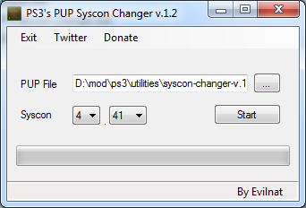

    Il tool da usare è molto semplice, si scompatta il pacchetto in base al nostro sistema operativo, 32 bit o 64 bit, si esegue il file Keys Installer.exe, dopodiché copiate il Rogero CEX-4.40 v1.03 all'interno della cartella e avviate il tool vero e proprio. Date in pasto il CFW e selezionate come versione del syscon 4 sul primo tab e 41 sul secondo, lanciate con Start e al termine avrete il vostro CFW di Rogero con syscon patchato a 4.41.

    Ora procedete come da tutorial, patchate le nand/NOR con il solito patcher 4.40 di Rogero, flashatele, entrate in Recovery Mode e installate il PUP patchato. Tutto dovrebbe filare liscio.
