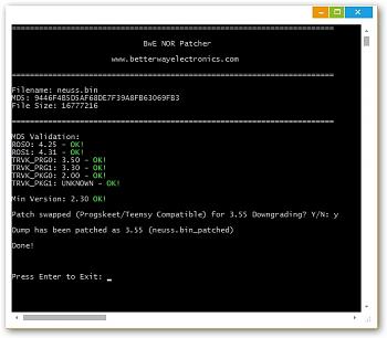

    Dopo il rilascio del NOR Inspector v0.01,oggi lo sviluppatore BwE ha rilasciato oggi il nuovo tool "NOR Patcher v1.0"
    Il software,dopo aver controllato il dump della ps3, permette di patcharlo per effettuare downgrade
    Sfortunatamente,si continua a consigliare il check manuale del dump prima di procedere al downgrade per esser più sicuri che si stia lavorando su dump buoni

    Ho provato a patchare una nor,e non succede nulla pur confermando Y, sono cretino io?
    Bologna
    2,712
    Citazione Originariamente Scritto da special Visualizza Messaggio
    appena fatto un test e funziona
    Boh ho riprovato con backup diversi, e non patcha nulla..
    Bologna
    2,712
    R: [NEWS] Rilasciato BwE NOR Patcher
    Io ho preso un dump che avevo,fatto patch e comparata in hxd con la patch che avevo scritto.
    inviato dal mio...fermacarte
    Testato con un dump NOR downgradabile a 3.55 (già byte-swappatp) e nessun problema.
    Testato con un dump NOR patchabile tramite le patch dei Tre Moschettieri (CFW su 3.56 di fabbrica) e riscontro differenze rispetto a crearlo con WinSkeet (applicando le patch) o FlowRebuilder...
    Mar 2012
    37
    Boh a me non funziona completamente, a schermo mi spunta che patcha ma non patcha nulla.. ci rinuncio continuo ad usare FlowRebuilder
    Provato anche un dump byte-reversed (E3 Flasher style) e nessuna differenza rispetto allo stesso dump patchato ad esempio con Rogero NOR Auto Dump Patcher, quindi per quanto riguarda i dump downgradabili (byte-swapped o byte-reversed) fa tutto lui in automatico, senza dover byte-swappare il dump, applicare le patch e poi byte-reversarlo di nuovo, proprio come il tool di Rogero.
    Invece per quanto riguarda il dump con 3.56 minimo di fabbrica, è diverso che non applicare le patch usando WinSkeet ad esempio, quindi attenzione...
    Bologna
    2,712
    ma i file hanno l'estensione "bin"?
    senza estensione non li riconosce
