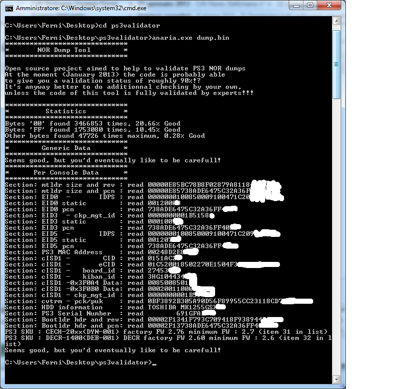

    Un utente del forum ps3hax sta lavorando su un tool scritto in linguaggio C e completamente open per la verifica dei dump delle PS3,
    Per ora supporta solo le NOR ed è ancora acerbo per alcuni aspetti.
    Merita comunque una news poichè, chi ha lavorato sul downgrade hardware delle ps3, sa quanto sia importante il check di qualità e quanto, volenti o nolenti, sia per ora del tutto manuale con i relativi pro (capire quello che si fa) e contro (perdita di tempo non piccola).
    Inoltre se c'è qualcuno pratico di linguaggio C o di porting su altre piattaforme o in grado di creare una GUI sarebbe un cntributo più che gradito dallo stesso autore anaria
    download 0.9.5 per Win (per ora la versione compilata per win va usata da riga di comando finchè qualche buonanima non crea una GUI)
    download source code:
    github del programma
    Un piccolo tooltip per chi non è pratico di linea di comando: per aprire la shell direttamente nella finestra del programma, cliccare con il tasto destro sullo sfondo della cartella premendo contemporaneamente il tasto shift (ringrazio zeruel85!)

    Grande ! ci voleva
    Livorno
    1,470
    Non è male perché nella prima fase fa quello che si fa noi nel controllo manuale con l'hex editor. Attendo la versione gui con un drag&drop del file bin.
    Occhio che comunque un tool simile non da la sicurezza del dump valido. Solo eseguendo il byte reverse e analizzandone i contenuti potete stabilirlo.
    Alla fine vi toglie solo la parte del check con l' Hex Editor

    E' già un punto di partenza.. sarà acerbo come dice guerrierodipace ma col tempo forse potrà diventare un punto di riferimento per chi fa il downgrade..
    Un tool simile esiste... è NOR DUMP CHeck del team E3... è utilizzabile anche con progskeet. Non voglio sminuire il lavoro di nessuno sia chiaro ma non voglio nemmeno che si generino falsi miti...
    Mar 2012
    37
    il tool dell'E3 non serve a nulla, o meglio da un casino di falsi positivi. Questo invece è mooolto più attendibile.
