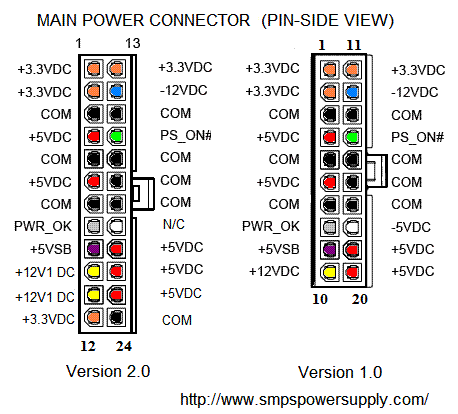

    Allora:
    Abbiamo un alimentatore per pc ,questo è il connettore :
    Uniamo il pin 13 e 14 (nella versione 1.0) oppure 15 e 16 (nella versione 2.0).

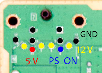

    Prendiamo il retro della xbox e colleghiamo 5v , 12 v e gnd seguendo questo schema (non c'è bisogno di collegarli tutti,basta collegare un 5v,un 12v ed un gnd) :
    Per quanto riguarda il punto Ps_on della scheda madre della xbox ,non c'è bisogno di collegarlo. Se volete però potete collegarlo con il punto -12v (pin 12 in 1.0 o pin 14 in 2.0) dell'alimentatore.
    Quest'ultima parte non è testata da me poichè non ho avuto bisogno,ho semplicemente collegato un GND , un 5V ed un 12 v e .Per alimentare la xbox slim,mi basta accendere l'alimentatore dal pulsante dello stesso ed accendere la console.

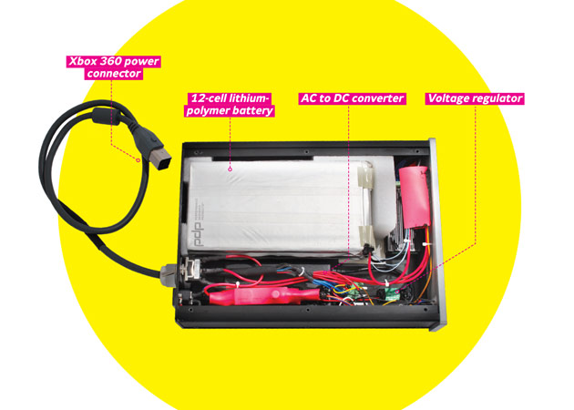

    Difficilmente metterò una batteria,non sapendo quale usare (infatti io penso che se devo mettere una batteria devo usare quella delle auto xD ) . Inoltre finora non ho visto xbox laptop con batteria

    Xbox 360 S laptop , aiuto per l'alimentazione-xbox_backpack_03_1110-de-7963641.jpg
    Pui sempre usare questo
