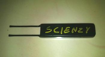

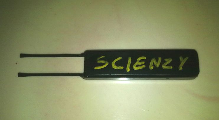

    Salve ragazzi.
    L'apertura della console xbox 360 non è difficilissima se fatta con pazienza e attenzione.
    Tuttavia, almeno per diverse persone, la cosa diventa leggermente più fastidiosa quando si arriva alla parte posteriore, quei sei forellini killer da aprire per bene in modo tale da non danneggiare o distruggere le linguette di chiusura.
    Ed è qui che entra in gioco il mio "amico"
    Un tool creato da me con un elettrodo piegato ad U saldato nella cavità di un ferro cavo.
    Con questo apro facilmente la console sul retro, inserendo "a due a due" le lamelle nelle fessure (la distanza tra le due corrisponde alla distanza tra le fessure sul retro della console)
    Niente più imprecazioni finalmente
