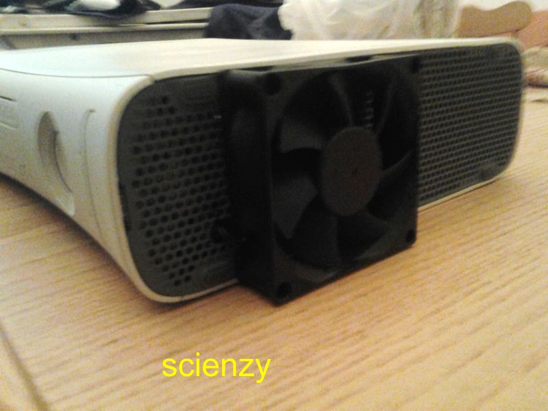

    Primo esperimento:
    Ventola laterale di supporto per far entrare ulteriore aria fresca.
    Esperimento metà fallito. La console non da i led rossi ma si blocca (sempre per il calore) nelle prime fasi di gaming.

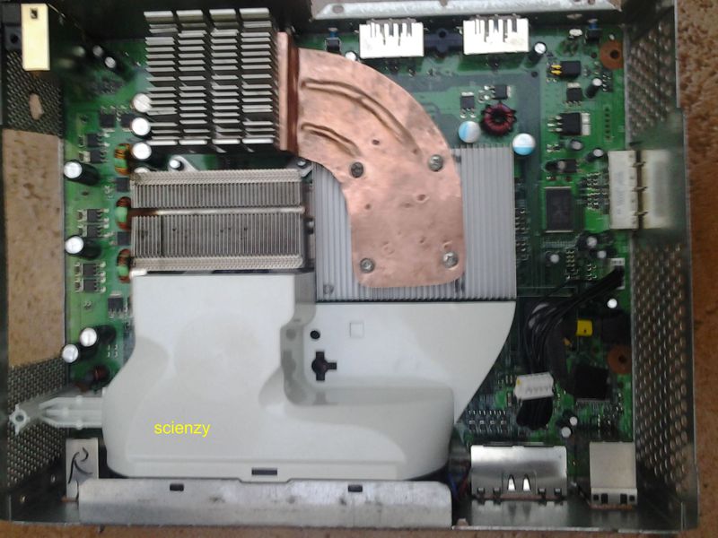

    Secondo esperimento:
    Supporto in rame per dissipare verso l'esterno il calore in maniera molto più diretta ed efficiente.
    Esperimento riuscito.
    Provandola per qualche tempo la console non ha più dato led rossi o segni di "morte"

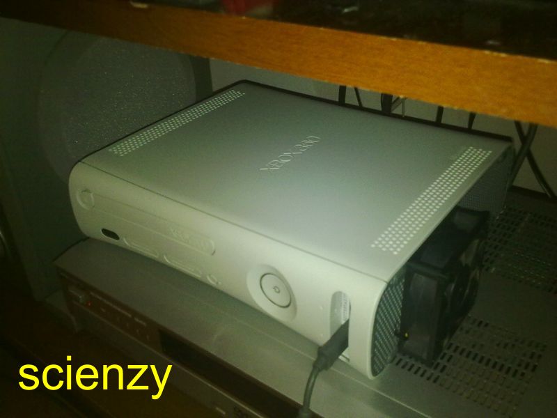

    Risultato finale (ovviamente con il case chiuso)
    Una soluzione alternativa al rebulling fatta in casa.

    EDIT: Ho dimenticato di scrivere le seguenti ulteriori modifiche:
    1) Ho tagliato la lamiera in prossimità della ventola affinché l'aria fresca che butta possa arrivare in modo più diretto.
    2) Ho rimosso la lamiera posta al di sotto dei due dissipatori in modo tale che il calore delle cpu e gpu si disperda più facilmente (e quindi possa essere a sua volta dissipato più facilmente)
    Specifico che la ventola l'ho applicata nella predisposizione sulla scheda madre saldando il connettore liberando la 12v.

    Ottimo!!! mi piace molto il dissipatore aggiuntivo agganciato a quello originale della console ricorda molto il dissipatore "heat pipe" montato maggiormente sulle schede madri falcon!

    Citazione Originariamente Scritto da francyhacker94 Visualizza Messaggio
    Infatti ci siamo ispirati a quello (della falcon dei led rossi che funge dopo il reflow)

    Nessuno qui ha notato un paio di cose importanti. Reballng e non rebulling è l unica alternativa. La ventola che hai montato non aspira nulla, se mai soffia visto come la hai montata. Quella giunta di rame fa da convogliatore, cosa che fa già il DVD cmq. Detto ció termina in un dissipatore campato in aria e in al, qui di crea pure un coefficiente di dissipazione diverso. Come lo hai attaccato poi con la colla bicomponente?? Quell accrocchio per essere utile dovrebbe essere o tutto di rame o tutto di AL . E con i componenti saldati tra loro. Era + utile una ventola sopra quel componente aggiuntivo. Una 70x70x10 ci sta a fagiolo si incastra proprio. Inverti la ventola che hai montato intanto. Tutto sto ambaradam così come è migliorerà di 2•. puoi fate di meglio.

    La ventola non aspira niente, butta aria fresca e per il dissipatore in rame mi sono ispirato a quello delle falcon.
    Ti ringrazio per i tuoi crudi suggerimenti ma per ora ho ottenuto il risultato che volevo.

    Rileggiti, tu hai detto che la ventola aspira aria calda. Io ti ho spiegato che cosi montata soffia.
    Se ti sembrano crudi i suggerimenti mi spiace ma è la realta dei fatti, i coefficienti di dispersione termica / dissipazione non li ho inventati io.

    Niente.. esperimento fallito.. Mi sa che l'unico modo sia davvero il reballing

    Visto. Non era sfiducia ma esperienza di vita di 5 anni sulle Xbox. Se non reballing prima o dopo il rrod torna. Ho visto gente raffreddare la x a liquido ma il problema di ripresentava Mac dopo 6 mesi in media. Io ne ho recuperate 6 di amici e parenti con reflow e elninazione xclamp. Ma 3 sono tornate tali a prima. Una xenon manco con il reballing é rinata. E una falcon si è ripresa da sola..,
