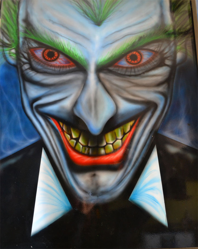

    Questo è un disegno che ho fatto un pò a tiravia su un pannello del mio scaffale quì dove ho le consolle e i pc è fatto principalmente a mano ma perchè la superfice è anche grande rispetto a un'xbox
    djsaso and wacjoker like this.
  4. #64
    Cento (FE)
    1,065
    Le mie consolle aerografate
    Mammamia quanto é bello quel joker!!!
    Non è che mi riesci a mandare una foto in hd fatta bene di quella aereografia del joker??
    È troppa bella..

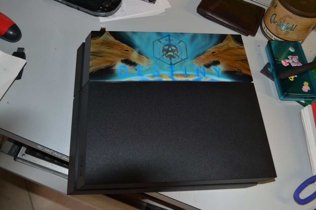

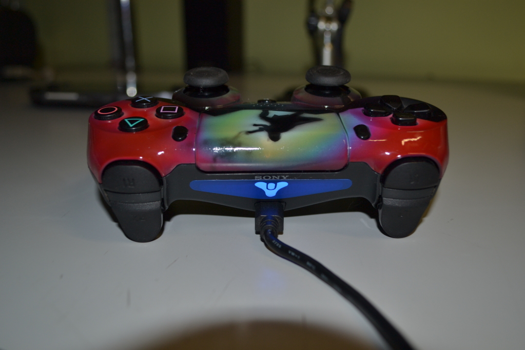

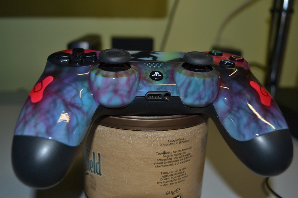

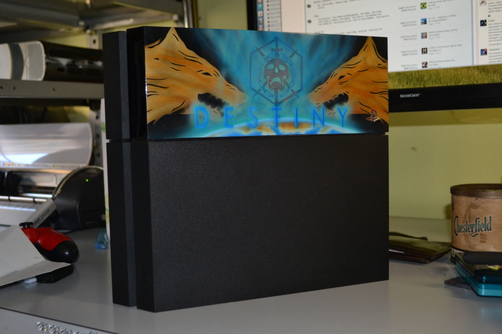

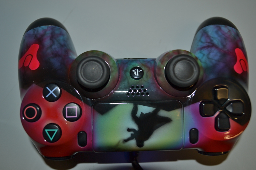

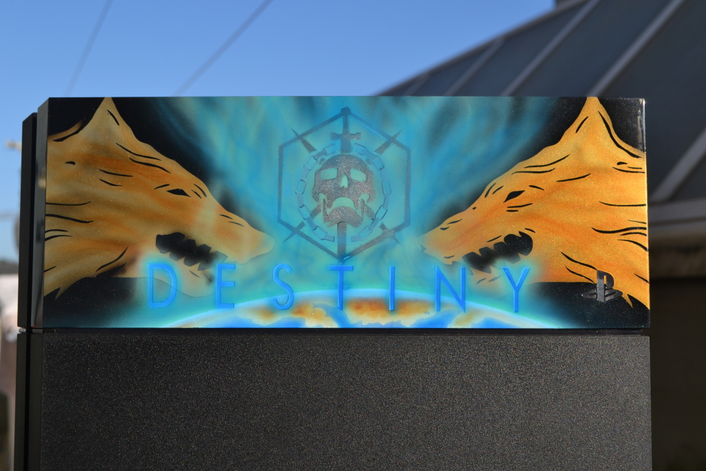

    Piccolo lavoretto su cover Ps4 e Pad
    Nome: 2m2to5w.jpg
Visite: 201
Dimensione: 492.0 KB
    Nome: 2zz21b9.jpg
Visite: 287
Dimensione: 500.4 KB
    Nome: 1442nac.jpg
Visite: 214
Dimensione: 547.5 KB
    Nome: 2eyvtj9.jpg
Visite: 209
Dimensione: 361.5 KB
    Nome: el5qhc.jpg
Visite: 210
Dimensione: 401.4 KB
    Nome: 25zicy8.jpg
Visite: 196
Dimensione: 439.3 KB
    Tommino81 likes this.

    Belle Max, sei impressionante...ma sei umano ?

    La ps4 sembra una limited edition.
