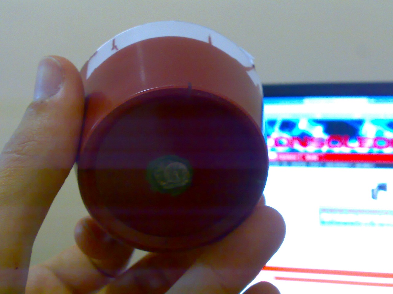

Sisi :D Adoro sperimentare! :) Ho affogato il tasto centrale del controller nella gomma siliconica per fare lo stampo. Poi verso la resina cristallo e vediamo cosa esce fuori. Appena riesco faccio foto, se esce sempre l'esperimento XD ahahahah

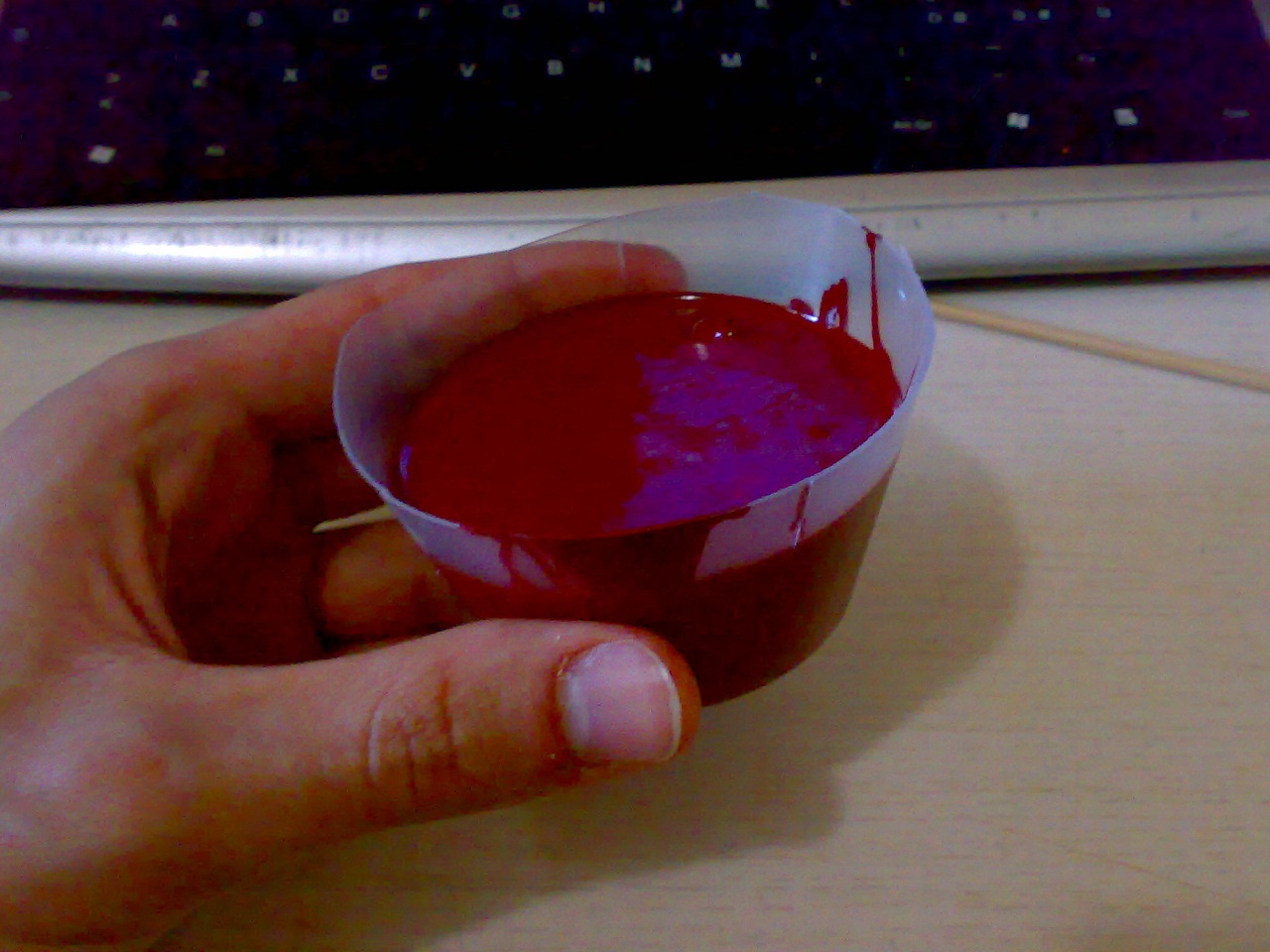

Ho trovato dei prodotti per fare il tutto, e sono arrivati da poco. I lavori si sono già avviati, speriamo che veng qualche cosa di bello :D L'unica cosa è che ci vuole pasieza. Ho affogato il tasto da clonare e per far essiccare la gomma siliconica ci vogliono 18ore.... aspettiamo, che se deve fà! XD ahah

woooooooooooo RAGAZZI! Si sta solidificando la resina, credo che per domani lo stampo è pronto :D Vi tengo aggionrati visto che interessa a molti questo argomento. Io onestamente non pensavo che facesse successo XD ahahhahah
Allegati: 2

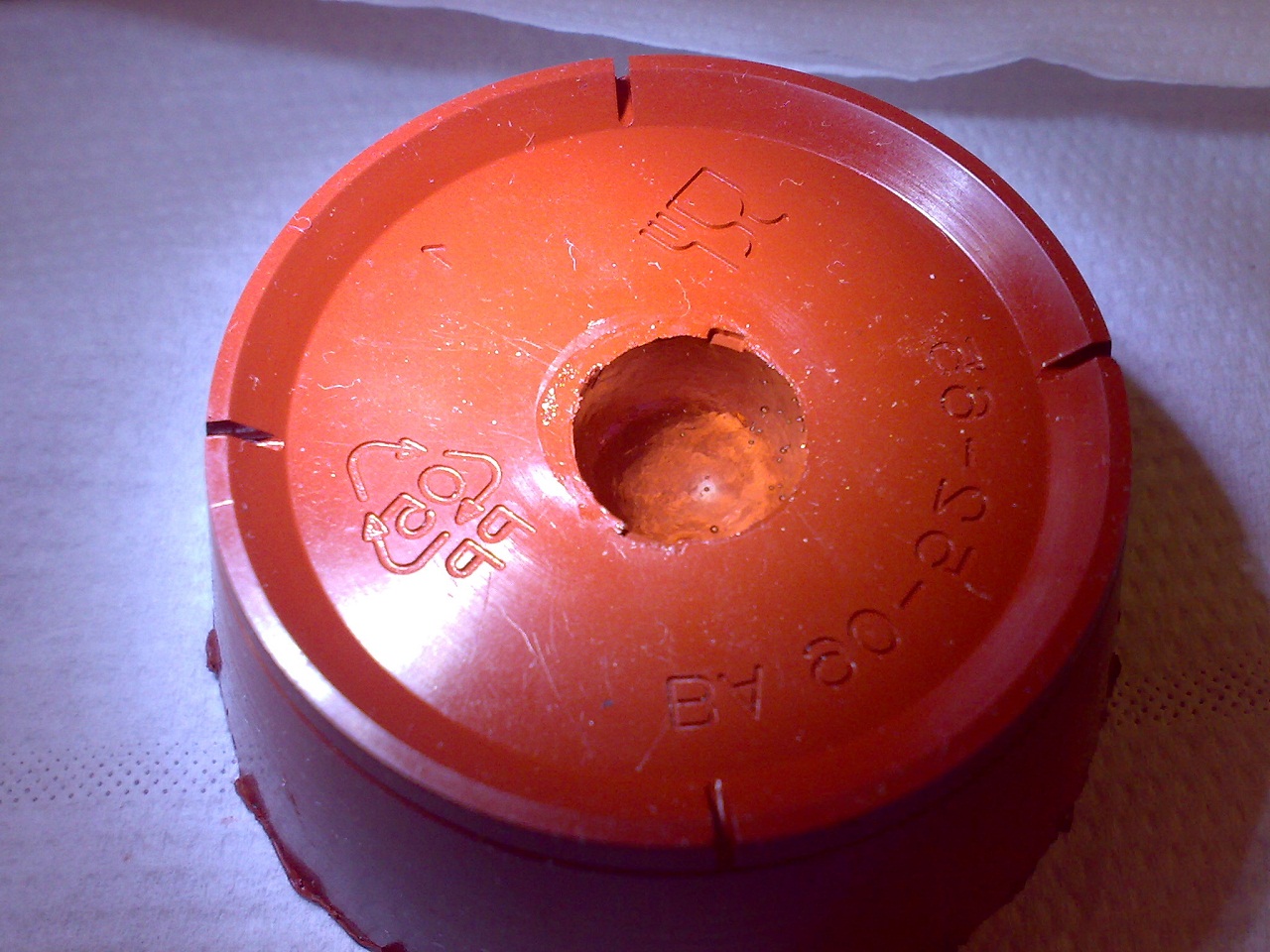

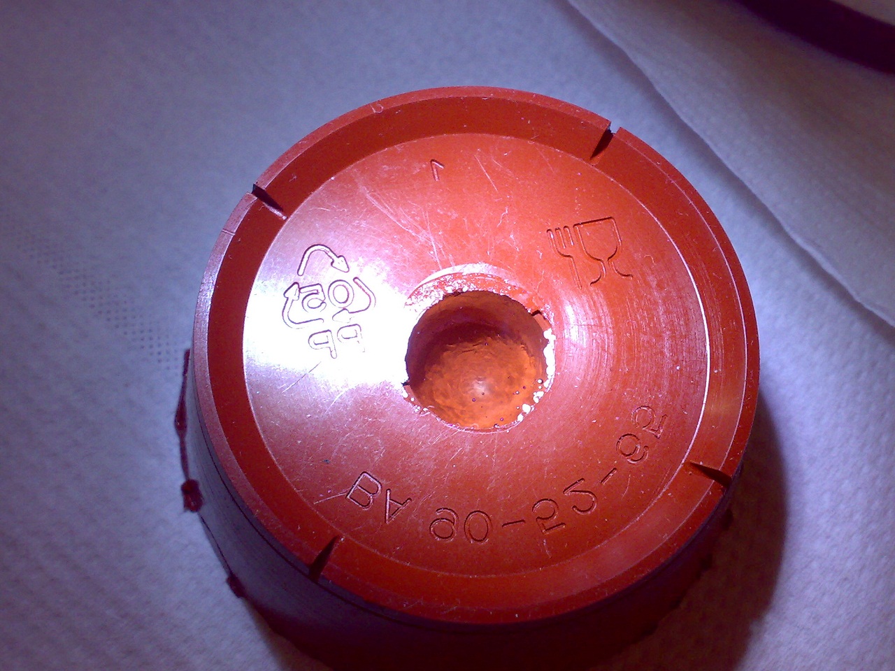

TADAAAAAAAAAAAAAAAAAA!!!! Stampo realizzato :D E' PERFETTO!!!
Allegato 4237Allegato 4238
Ve gusta la mangusta? XD ahhahaaa
Accidenti, sembra venuto veramente, ma veramente bene!
Con cosa hai intenzione di riempirlo?

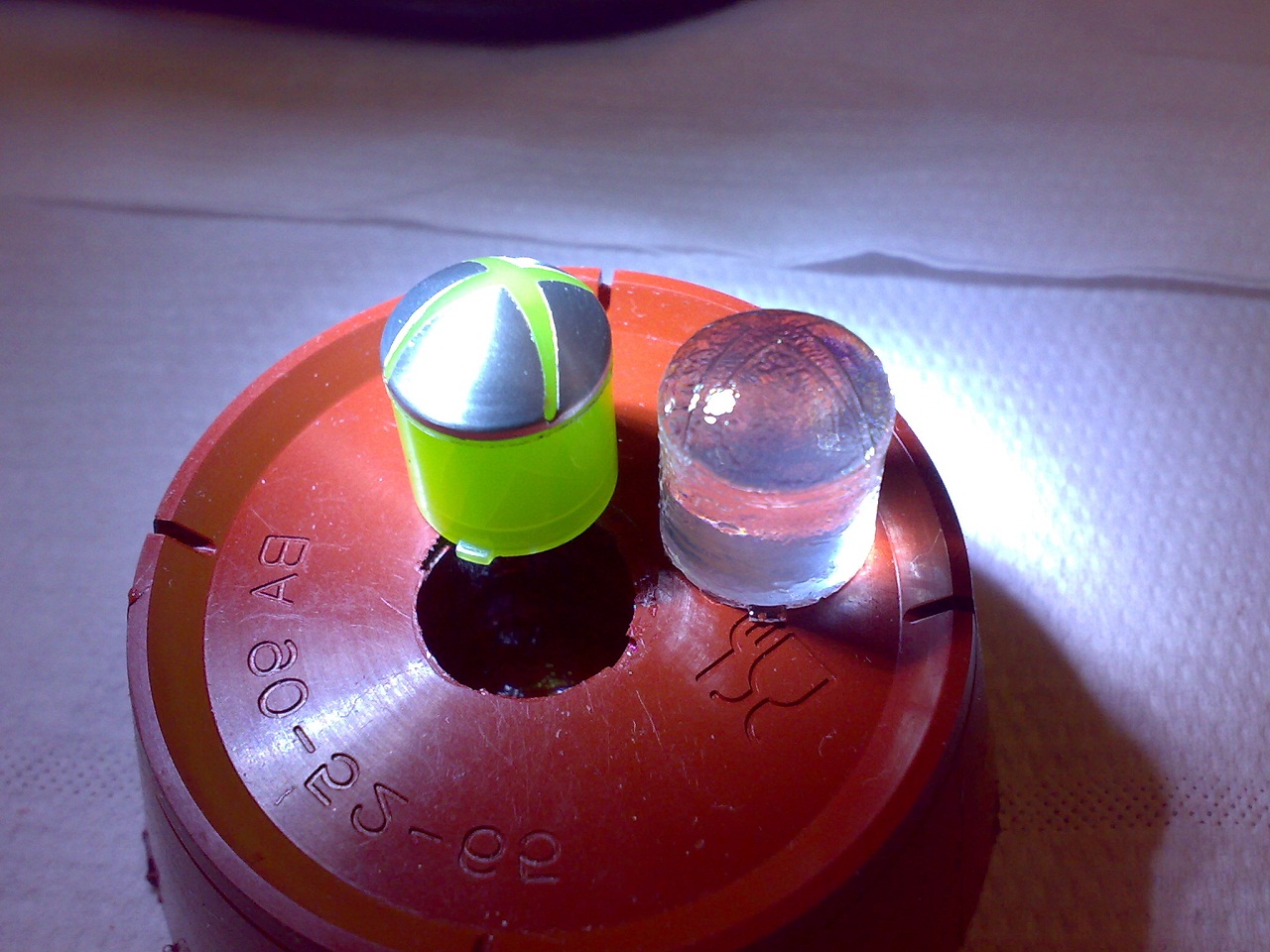

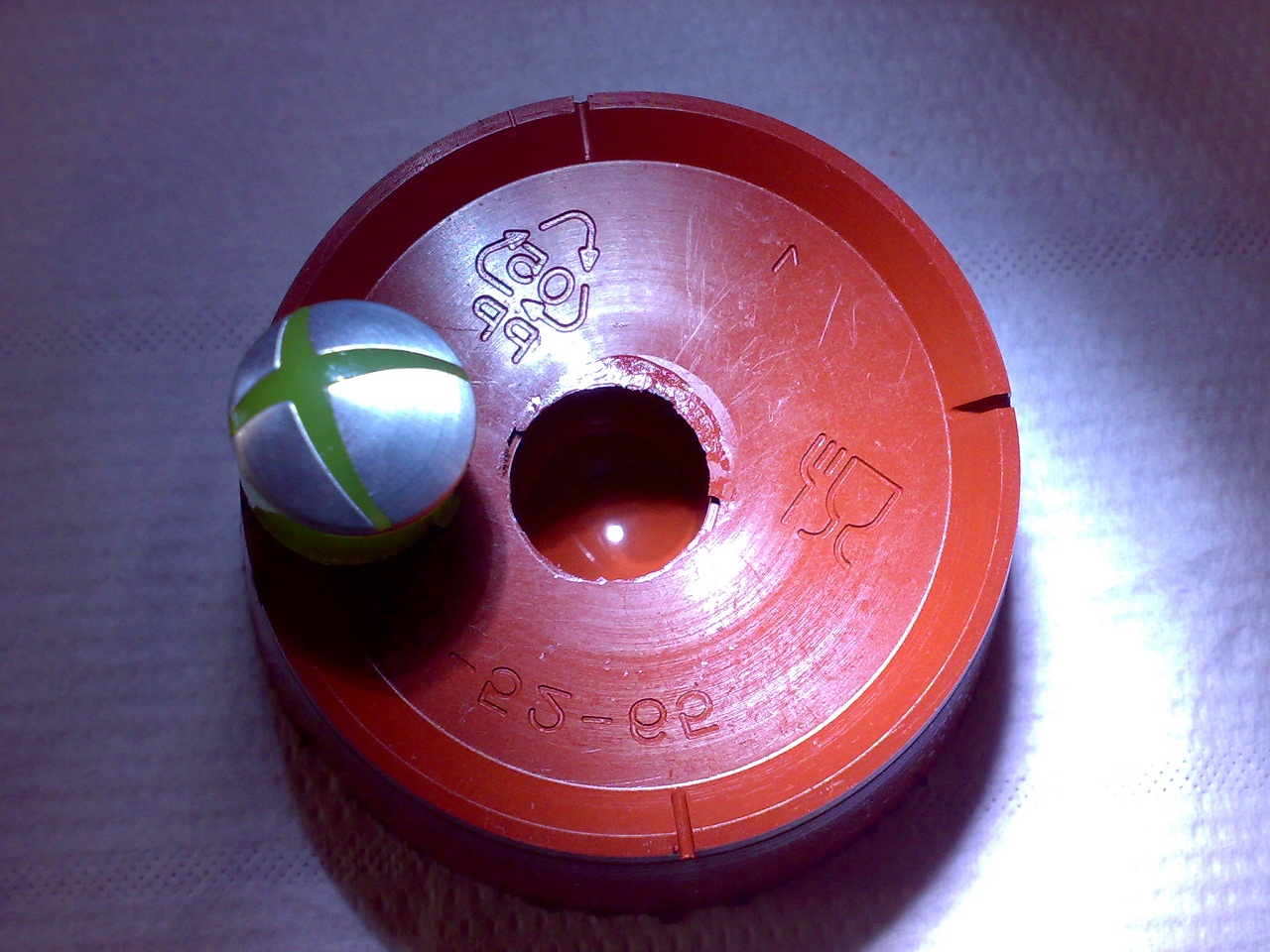

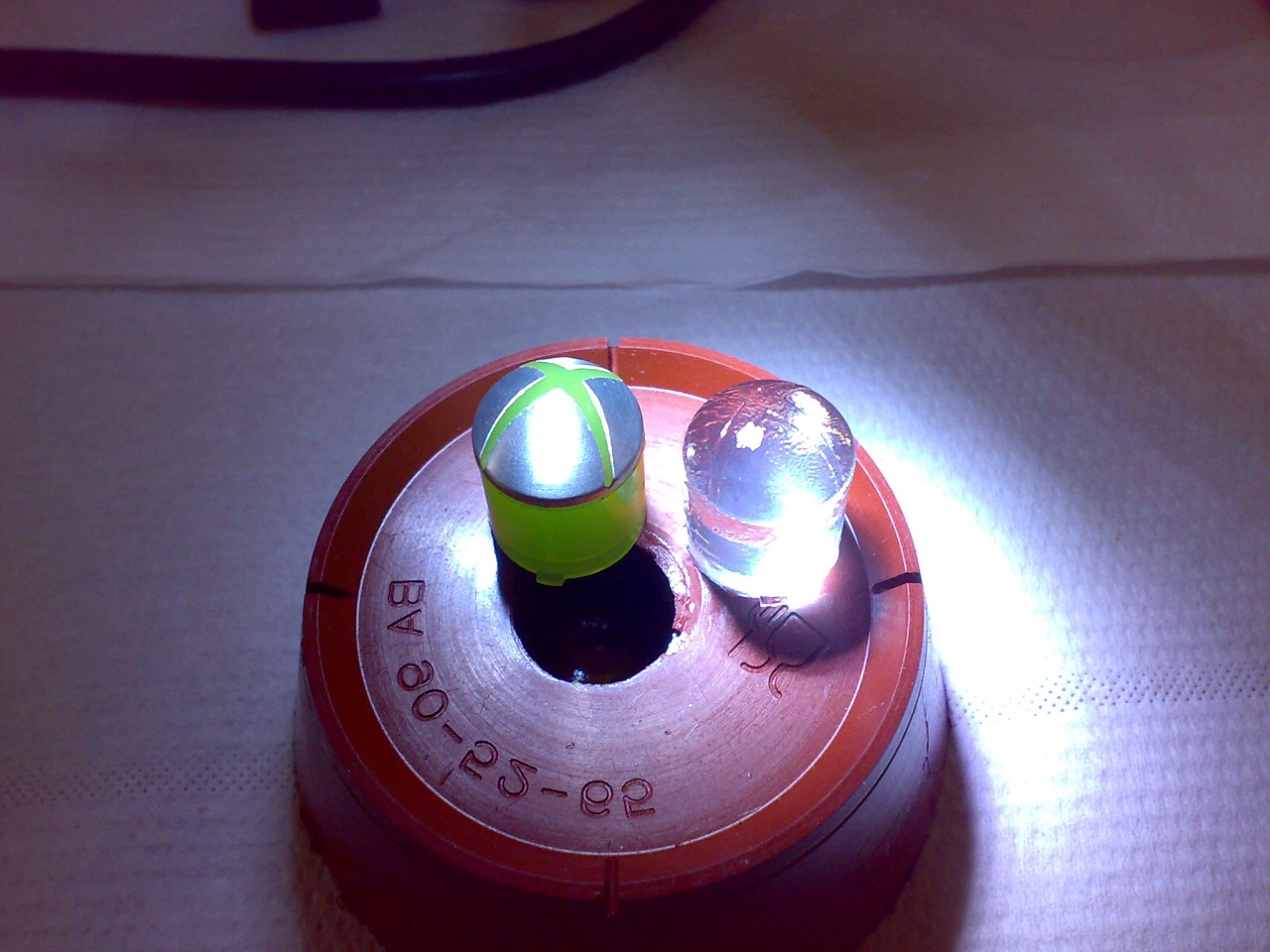

Ecco qui! Resina cristallo :D Credo che oggi dobbiamo vedere il risultato perchè si indurisce in poco tempo :) Ecco le foto:
Allegato 4239Allegato 4240

RAGAZZZIIIIIIIIIIIIIIIII!!!!!!!!!!!!! A BOCCA APERTA! Vi posto le foto e vi faccio una sorpresa! NOn voglio dirvelo! Dovete vedere con i vostri occhi!!!!!!! :D NON CI CREDOOO :cool-new::cool-new::cool-new::cool-new::cool-new::cool-new::cool-new::cool-new::cool-new::cool-new::cool-new::cool-new::cool-new::cool-new:
Allegati: 3
Ecco qui!
Allegato 4241Allegato 4242Allegato 4243
la foto nn fa giustizia! Telefono di schifo!
che sono stato stupido! Ho tirato troppo presto! Ora ne faccio un altro e lo lascio nello stampo fino a domani, perchè dice che si indurisce in 24 ore, io dopo poche ore l'ho staccato anche se era duro, però vediamo come esce il porssimo :D

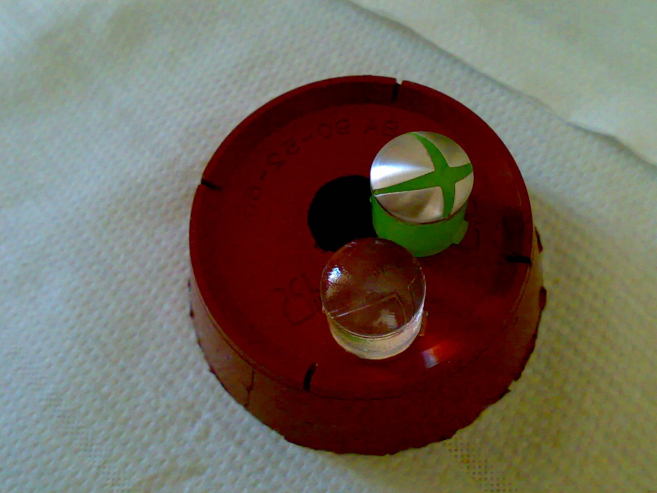

Allora, li ho pesati e sono quasi uguali. Ecco le foto del pad montato ;) Va che è na meraviglia!!!
Allegato 4244Allegato 4245
Si è quasi asciugato completamente. Volevo vedere se era possibile colorarla visto che è trasparente, cosi da farla tendere che so! al rosso o blu ecc... ;)

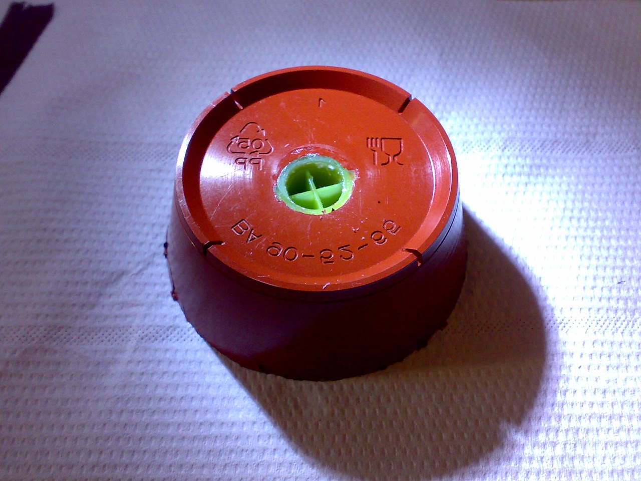

Ho montato tutto e l'unico problema è che l'originale sotto ha uno spazio un pò vuoto, mentre questo sotto e piatto, quindi devo con il trapano correggere questo, i con una fresa in modo da fare un solco nella base come l'orignale ,ma non è nulla di che! :D Ora ne faccio un'altro e lo lascio asciugare dentro lo stampo perchè questo l'ho tirato troppo presto fuori XD Vabbe tanto era una prova, anche perchè lo stampo è pronto e basta solo versare la resina dentro. COn questo dice che posso fare 300pezzi e poi devo cambiare lo stampo. Ma io 300pezzi quando li faccio?! XD Magari li faccio coloranti con oggetti dentro o qualche logo, vediamo! :D
Allegati: 2
Qui la modifica apportata
Allegato 4246
Ecco qui come si presenta il lavoro finito
Allegato 4247
L'ho opacizzato sempre per prova, non è male, ma era più bello trasparente XD
Adesso che ho preso le misure, vado a comprare la bilancina e inizio il lavoro serio con il massimo della precisione e cosi faccio il tutorial. Lo faccio assieme a voi cosi scrivo le fasi giorno per giorno. Sarebbe un tutorial in diretta :D
