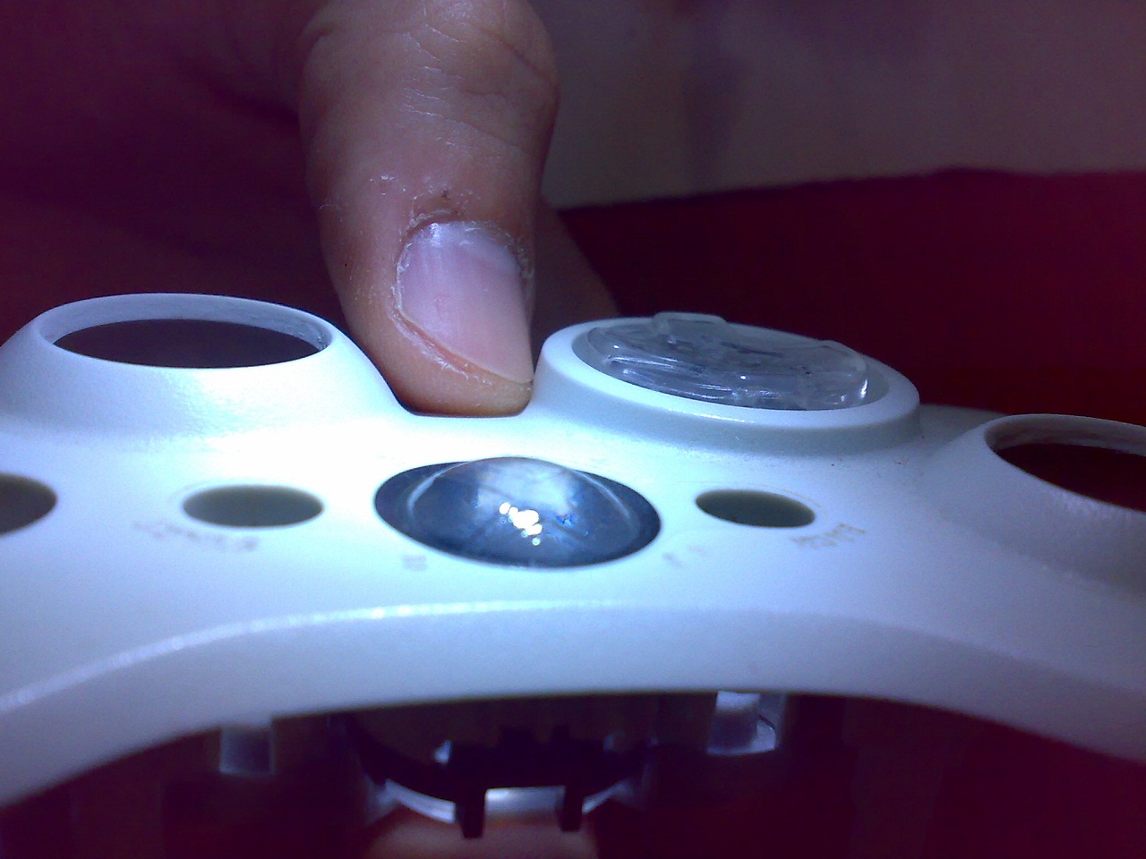

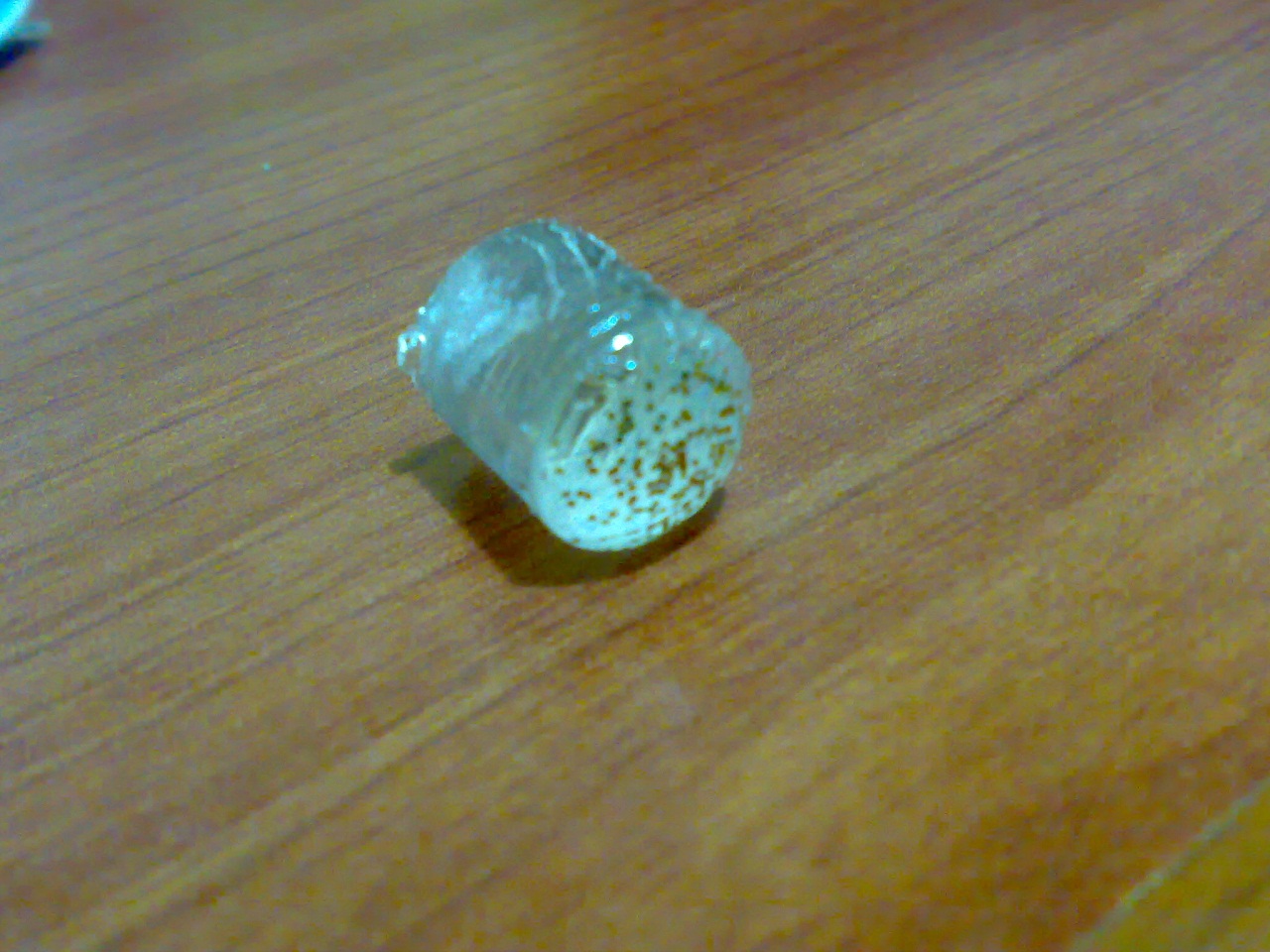

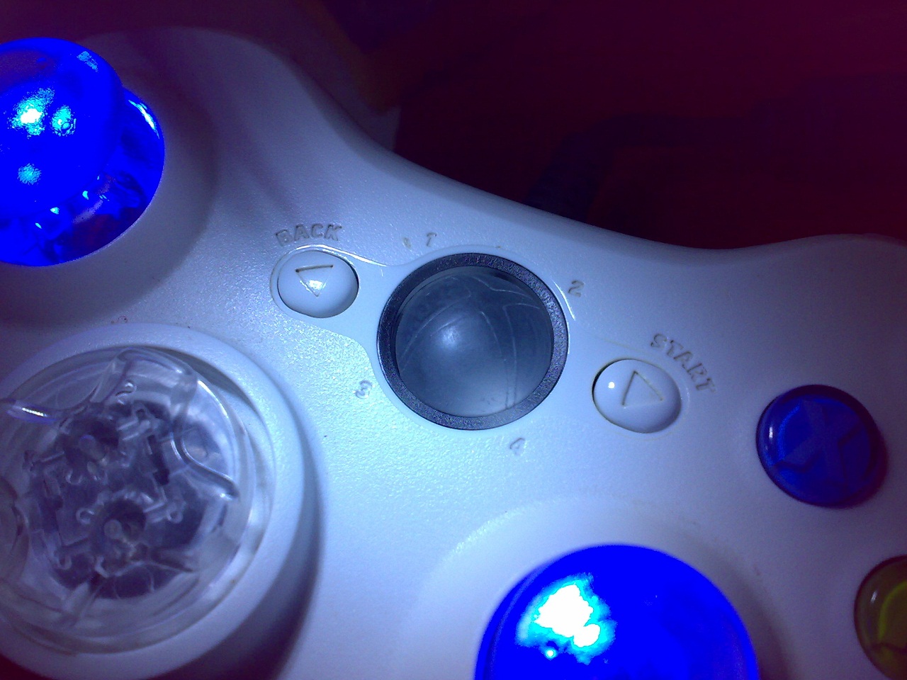

Aspetto a sta sera che si asciughi e vediamo come esce. Questa era solo una prova che ho fatto con una bilancetta scassata. La prossima sarà fatta veramente alla perfezione, perchè basta un minimo di grammo in più e si combina un macello XD hahaahahah grazie per i complimenti sono veramente contento che vi piace però come dicevo la foto nn fa giustizia perchè sembra ammaccato, brutto, invece dal vivo sembra proprio un clone esatto![]()

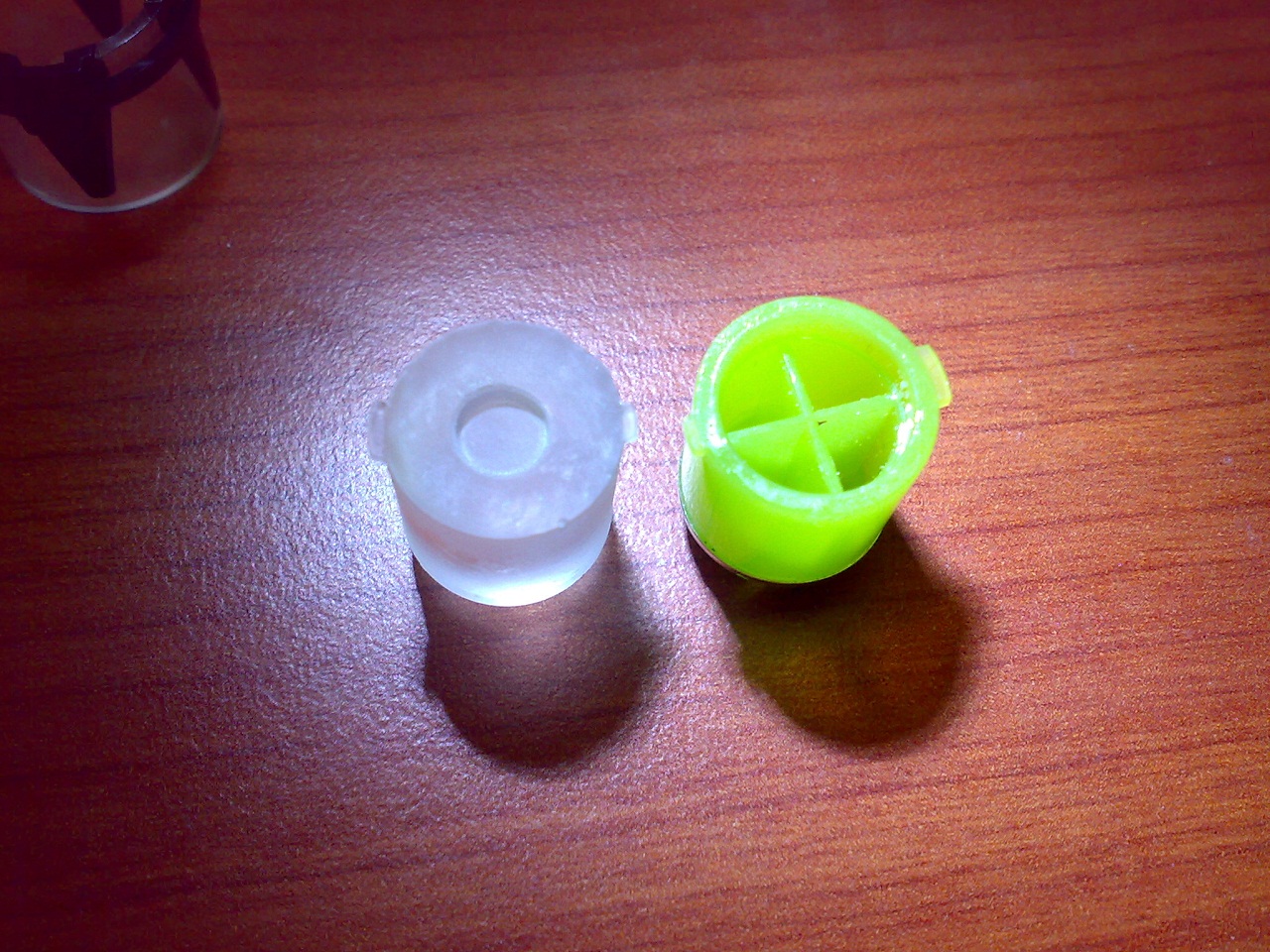

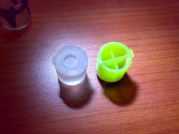

Ho montato tutto e l'unico problema è che l'originale sotto ha uno spazio un pò vuoto, mentre questo sotto e piatto, quindi devo con il trapano correggere questo, i con una fresa in modo da fare un solco nella base come l'orignale ,ma non è nulla di che!Ora ne faccio un'altro e lo lascio asciugare dentro lo stampo perchè questo l'ho tirato troppo presto fuori XD Vabbe tanto era una prova, anche perchè lo stampo è pronto e basta solo versare la resina dentro. COn questo dice che posso fare 300pezzi e poi devo cambiare lo stampo. Ma io 300pezzi quando li faccio?! XD Magari li faccio coloranti con oggetti dentro o qualche logo, vediamo!

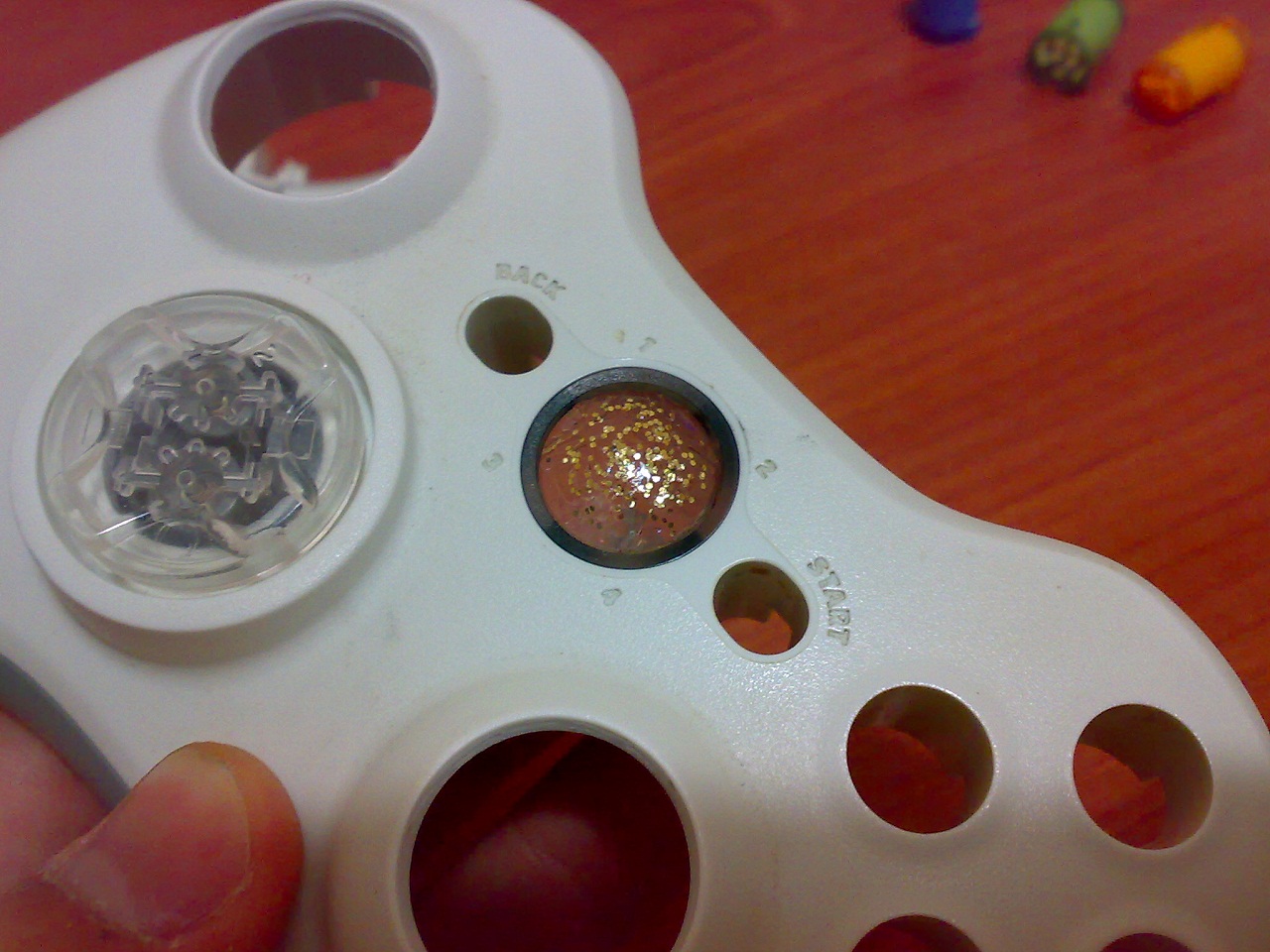

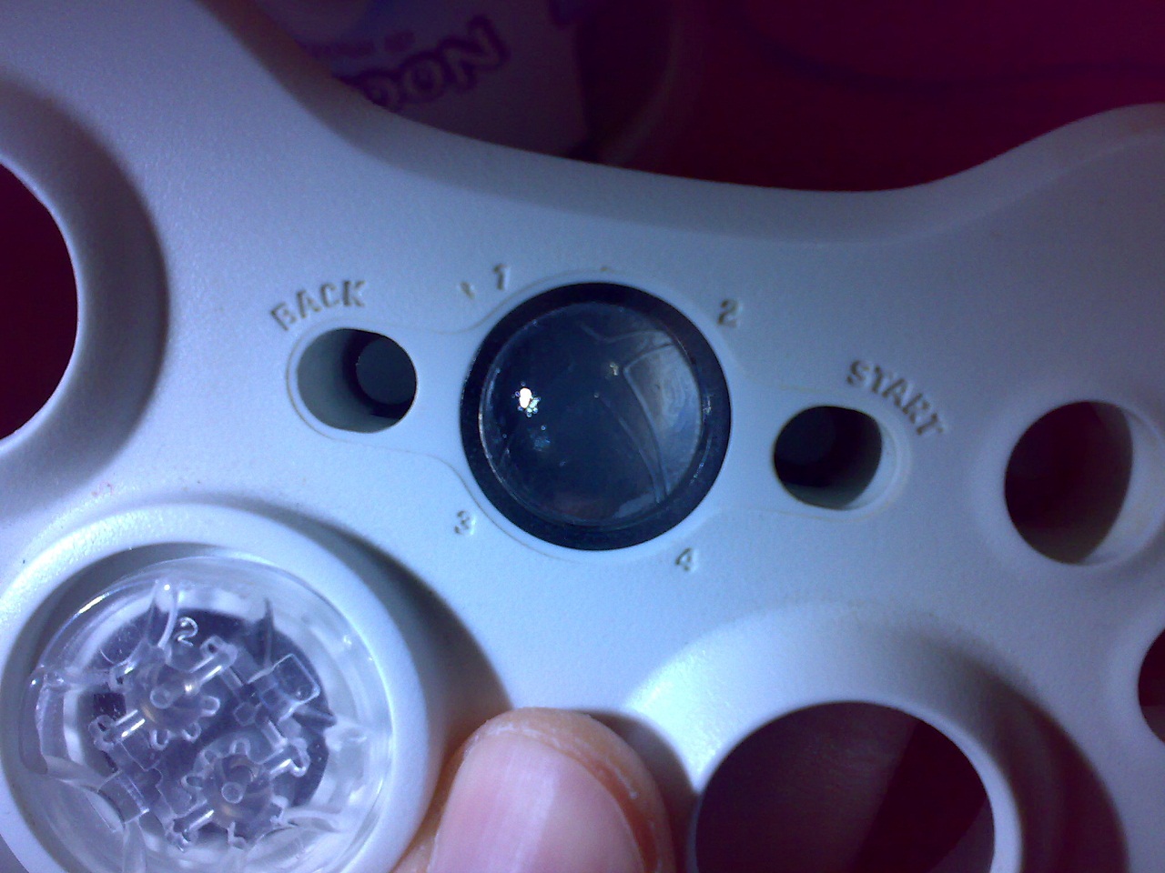

Qui la modifica apportata

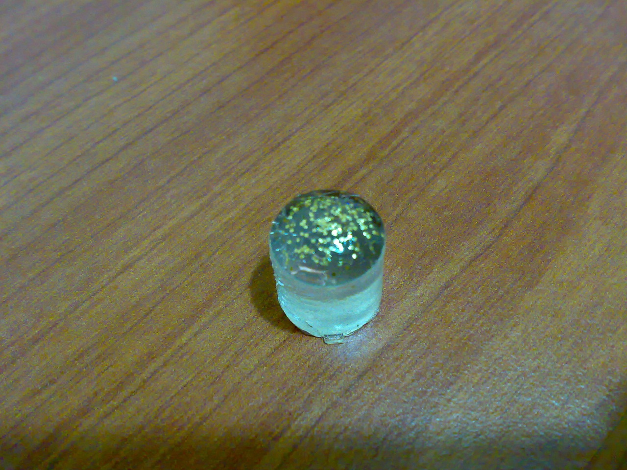

Ecco qui come si presenta il lavoro finito
L'ho opacizzato sempre per prova, non è male, ma era più bello trasparente XD

Per il problema del fresaggio, provare a fare anche una sorta di tappo sullo stampo stesso?
magari li vendevo XD pensandoci bene se po fa! XD hahahha
sisi il tappo è ottimo! Io ora ho preso una fresa e esce come infoto, e per il moemento va benissimo. Ragazzi sono felice che sia uscito il tasto e che vi è piaciuto soprattutto a voi!!!! Grazie mille per i complimenti a tutti![]()
