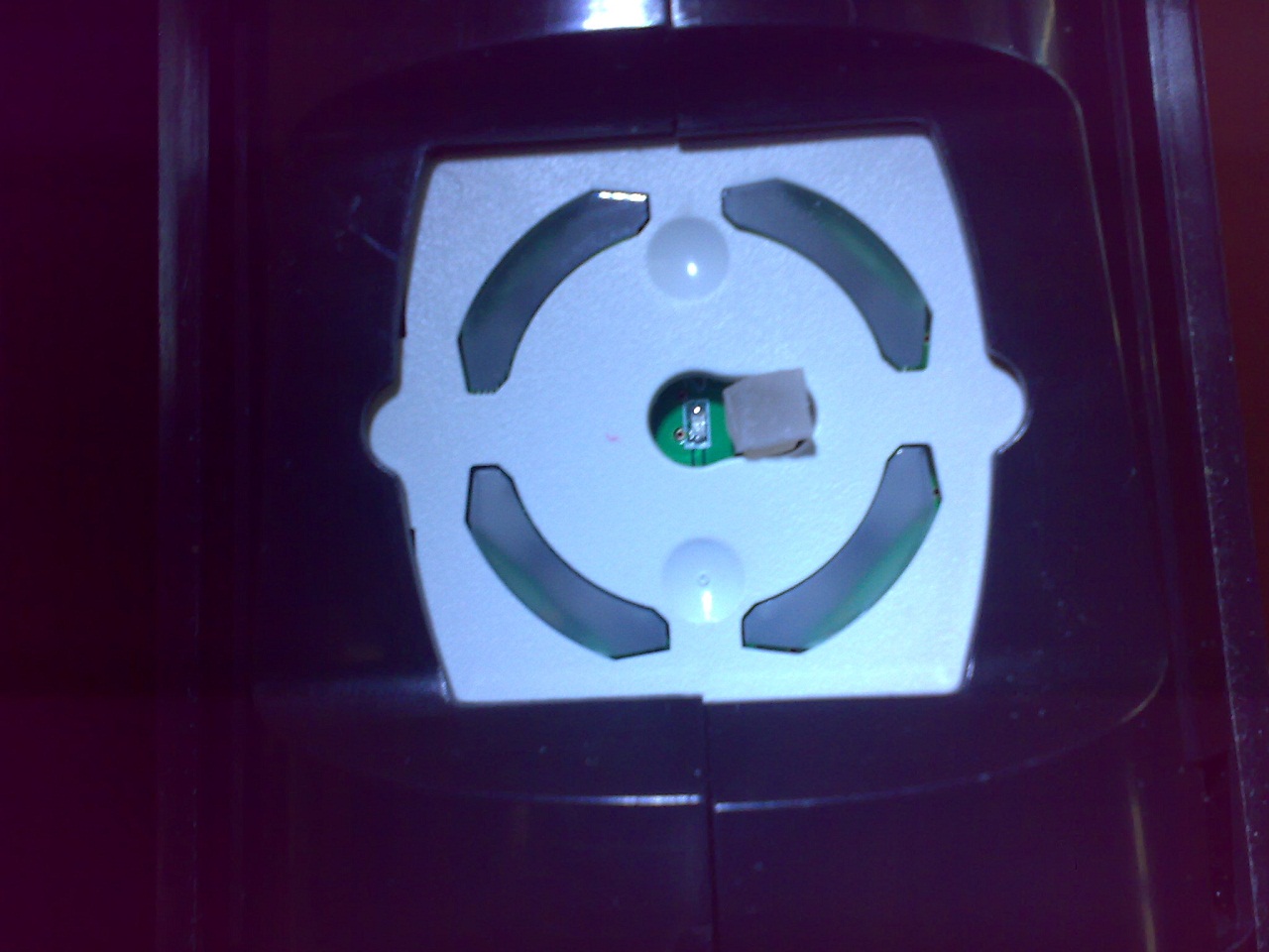

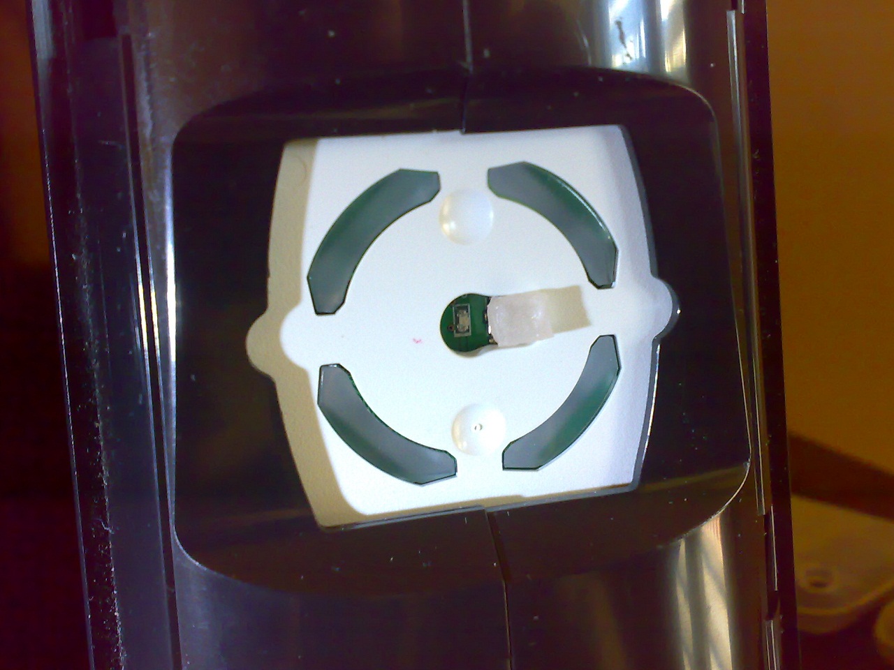

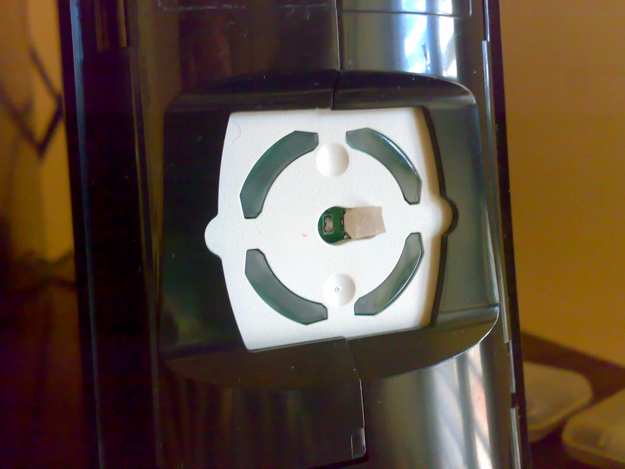

    Ecco qui Le ho fatte con il cellulare perchè ho solo quello per fare video e foto XD
    Tasto a sfioramento XBOX 360 FAT?-19052012642.jpgTasto a sfioramento XBOX 360 FAT?-19052012643.jpgTasto a sfioramento XBOX 360 FAT?-19052012640.jpg
    Funziona che è uno spettacolo!

    Io ho usato il millechiodi della pattex, ho fatto la torre di pisa e funziona che è una bellezza, come in video prova cosi

    Guarda, ci sono semi-riuscito mettendo un pezzetto di gomma PARI allo spessore del pezzo di plastica bianco.. Diciamo che funziona anche se potrebbe essere migliorato per avere un po più di sensibilità.

    Aspetta che ci stiamo confondendo XD e io mi sono espresso male. Allora ho usato il millechiodi biadesivo, capito? L'ho tagliato a quadretti e messo uno sopra l'altro. E aggiungevo un quadretto uno sopra l'altro fino ad arrivare alla sensibilità giusta
